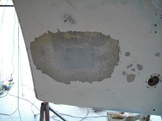

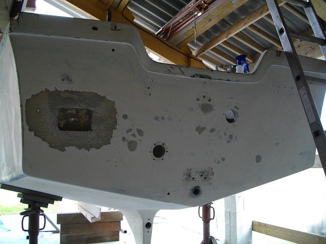

Je poursuit le post de renov de la coque . Donc j'ai ponçé tout les "trous" en amincissant les bord au maximum et mis une piece de CP avec de la choucroute sur la partie que j'avais ouverte sur le tableau
Le trou est fait et attend la piece de CP
Une fois le morceau de CP mis en place et noyé dans la choucroute
Voilà , c'est choucrouté et ponçé

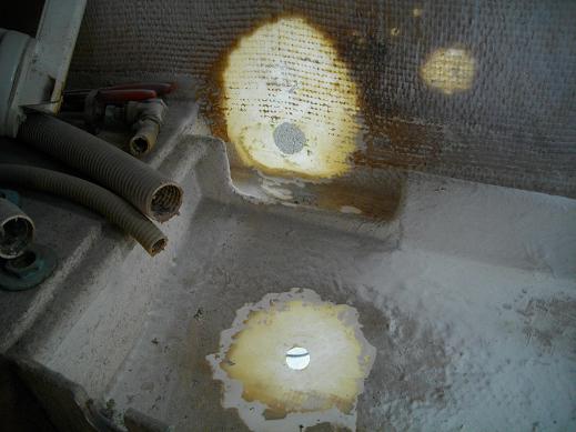

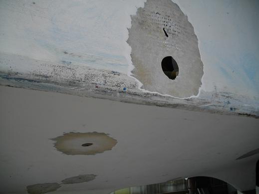

Une petite photo de la preparation des trous en ponçage pour amaincir les bord , une photo vue de l'interieur , qui nous rappel bien que nos bateau sont en verre :mrgreen:
Poncage resto/verso avant strat
La même vue de l'exterieur , il s'agit des 2 trous des chiotte que j'ai supprimé
Adieu les chiottes !

Bon voilà , les trous de chiotte sont straté et le trou du tableau aussi , j'ai aussi refait le "fil" de l'etrave qui etait serieusement matraqué , encore quelque travaux de strat a ponçer et je passerai le mastic de finition seulement après le primaire , car je pense que sur un fond uni on verra mieux les defaut d'aspect ! ( Oui .....je sais GG......Jeannette est déjàs un gros défaut d'aspect en elle même !! :lol: , voilà, celle là elle est faite !!!)
trou du tableau !
Ex trou des chiottes

A regarder le ponçage du trou des chiottes, je suis surpris de ne pas trouver les cercles concentriques typiques de l'accumulation progressive des patches de tissus de verre, du plus chtit' au plus grand ?
Re: Renovation coque et pont !
Messagede bzh56 » Lun Juil 18, 2011 8:31 am
rase cailloux a écrit:A regarder le ponçage du trou des chiottes, je suis surpris de ne pas trouver les cercles concentriques typiques de l'accumulation progressive des patches de tissus de verre, du plus chtit' au plus grand ?
Exact , probablement le ponçage n'etait il pas parfaitement concentrique, mais il y a tout de même 6 empilement de mat et roving de sur l'exterieur et 4 a l'interieur ;)
