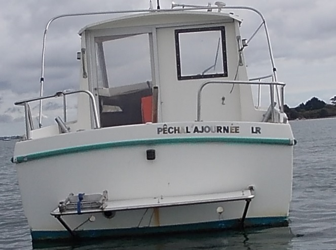

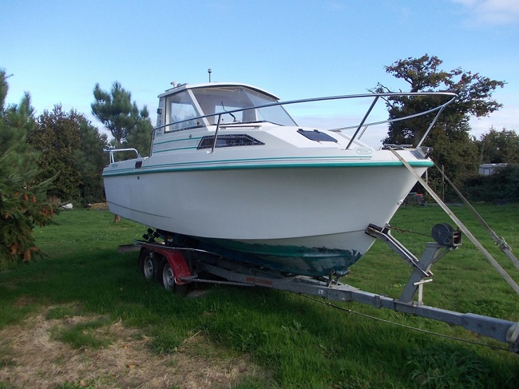

Bonsoir à toutes et tous,
j'en ai parlé, aucun l'a vu, mais ca y est enfin des photos,
j'aurais pas navigué avec cet été, faute d'avoir assez de temps pour travailler dessus mais, le voila,
les photos avant,
dos b4e.jpg (77.21 Kio) Vu 2031 fois

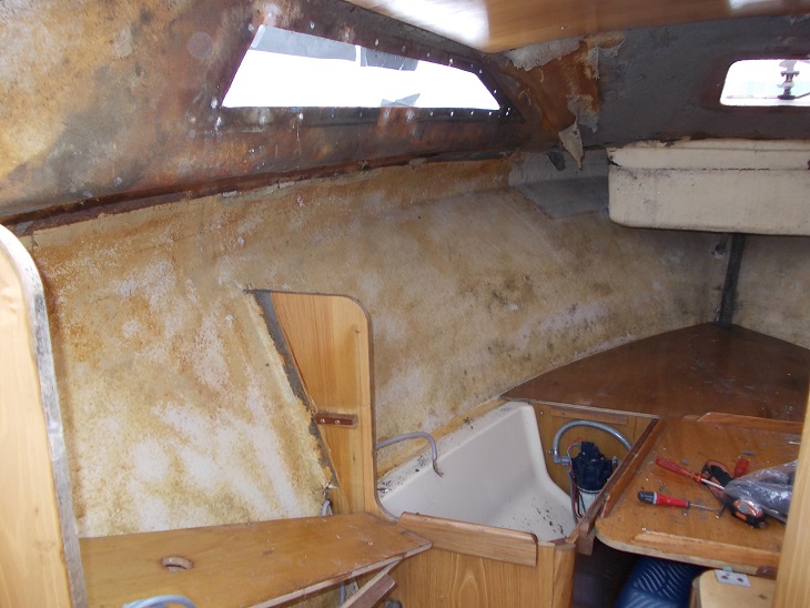

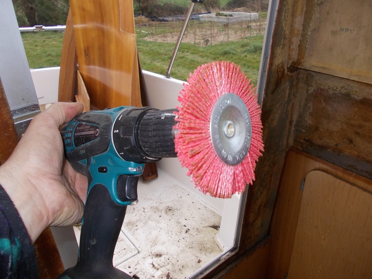

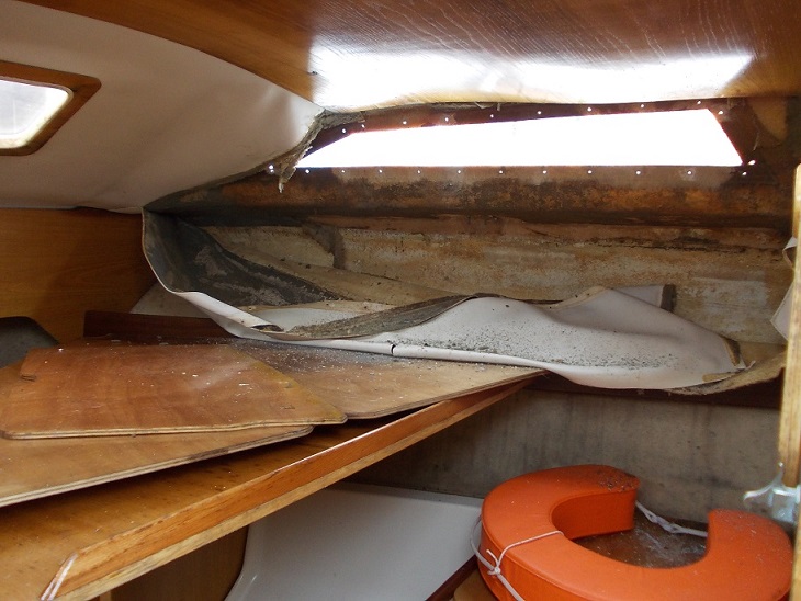

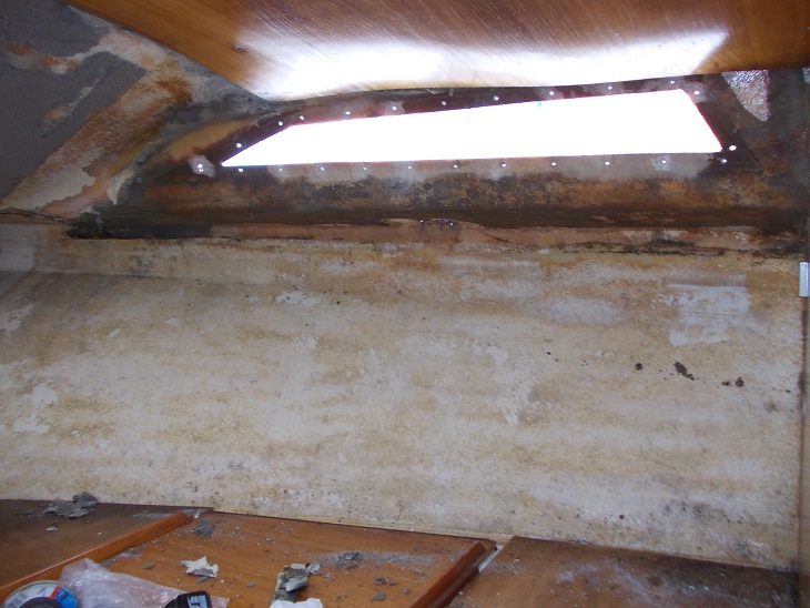

puis pendant
j'en ai profité pour refaire aussi les hublots, mais meme chose, quand t'as le pistolet à colle dans la main tu sors pas l'appareil photo pour le tenir de l'autre
et refaire l'étanchéité du pare-brise, et revernir toutes les boiseries intérieures
et enfin,
dos b4e2.jpg (194.26 Kio) Vu 2031 fois
devant b4e.jpg (148.03 Kio) Vu 2031 fois
dedans b4e.jpg (154.66 Kio) Vu 2031 fois

Messagede pechalajournée » Sam Oct 24, 2015 11:44 pm
arf le plus dur c'est de s'y mettre,
à arracher ca va tout seul, un petit grattage de la colle avec l'outil magique,
de la colle ovalit ultra pour recoller le sky,
c'est un budget finalement ridicule, mais que de temps passé :?
50 euros de sky, 30 euros de moquette, 30 euros de colle, 100 euros de hublots et 100 euros de peinture,
et un pot de vernis.
