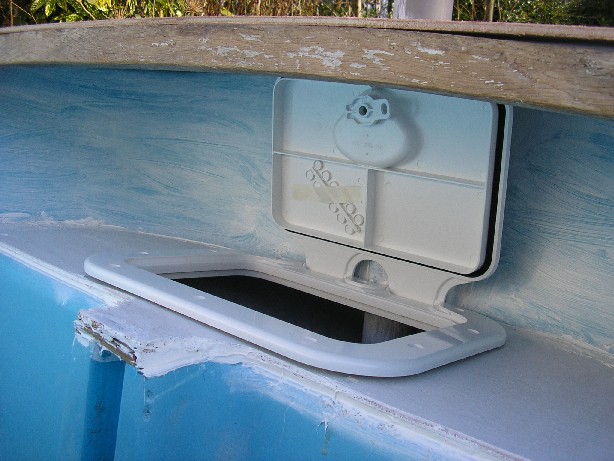

Dis moi que la hauteur du pontage est suffisante pour que la porte du coffre s'ouvre complètement ? ;)

Rase Cailloux a écrit:Dis moi que la hauteur du pontage est suffisante pour que la porte du coffre s'ouvre complètement ?
Oui, ça s'ouvre en entier, la preuve en image.
