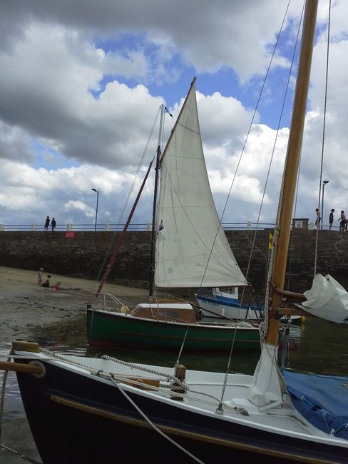

Alors, pour résumer, mais l'intéressé en parlera mieux lui même, hier gréement du jeu de voiles et essais en mer.
Bon, on n'a pas gréé la tape cul, les vergues n'étaient pas dispo.
Voila ce que donne la GV à poste :
S'en est suivi une séance d'essais en mer avec Gwengolo, bon, dans l'ensemble jeu de voiles validé :D
Quelques impressions sur le bateau :
Et bien surpris, il marche très bien.
Mais il m'a fallu retrouver mes repères de dériveur, en effet c'est un canot très léger, peu quillé et pas lesté.
Donc il fonctionne comme un dériveur, c'est à dire qu'il démarre à la moindre risée et allonge vite la foulée, mais il ne faut pas hésiter à s'installer au rappel pour garder le bateau dans ses lignes.
Je crois qu'il y a de quoi bien s'amuser 8-)
Après validation, j'ai débarqué pour laisser embarquer 2 de ses potes (à 4 ce n'était pas trop jouable)
Ainsi j'ai pu voir le fonctionnement des voiles de loin, et bien, c'est pas mal du tout :
Combat acharné avec un laser dans un vent mollissant :
Et le canot tout entier entrant au port :
Bref une journée formidable dans une baie très sympa avec un joli plan d'eau dépourvu d’écueils, ce qui change de chez moi

Bon, parlons de cette journée.
D'abord, contrairement à ce qui se passe d'habitude, les photos ne rendent pas bien : les voiles sont magnifiques !!!
J'avais peur de m'être trompé dans les plans, que la voile soit trop apiquée, que le tissu soit trop épais donc trop lourd, que le mât soit trop court.
Rien de tout cela.
Que se soit avec un ris (on a une réputation à défendre ;) ) ou grand-voile haute, les voiles portent impeccablement.
Et ces voiles (et le bateau) ont été validé par GéGé, Michel (qui a un Ilur) et Michel (qui a un First 210).
Restera à installer le tape-cul, lorsque le mât sera repositionné et que le temps se sera calmé (vent de sud force 5 avec rafales à 6 cet après-midi).
Encore merci à GéGé pour ce superbe travail (rien que les sacs à voile valent le détour).
Dernière chose : un ancien maître voilier dont j'avais fait, par hasard, la connaissance 10 minutes auparavant, était là lorsque nous avons installé les voiles.
Il n'a rien trouvé à redire...
Pour GéGé : sur la question des chemins en Bretagne, je crois que j'ai répondu à côté de la question : nous avions raison tout les deux. ;)
