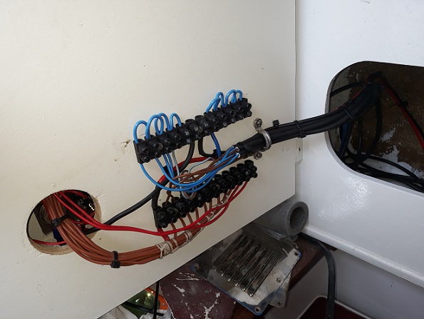

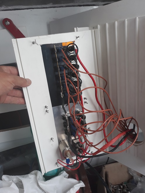

Messagede pechalajournée » Jeu Juil 18, 2019 10:59 pm
allez des photos pour ravir ceux qui les attendent
d'un fameux tableau électrique refait à ma sauce ,
certes l'électricité était neuve, mais absolument inadaptée à la navigation.
j'ai donc tout refait,
et voilà,
un joli tableau sur une goulotte électrique, des connexions par cosses ou soudures à l'arrière,
et enfin un joli bornier de raccordement
place aux images
Messages: 5505
