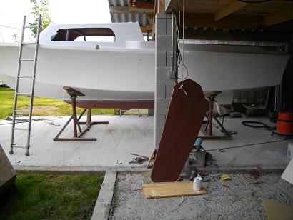

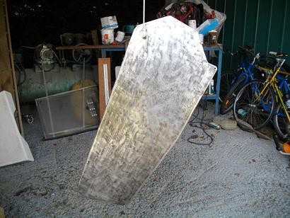

Messagede bzh56 » Mer Aoû 24, 2011 7:14 pm
Aujourd'hui derniere retouche de mastic sur le pont avant les 2 couches de primaire que je ferai le we prochain.
Je me suis egalement occupé de la derive , activité ponçage , amincissement leger des bords (pas la peine de recherché un profil NACA hein ?!?! :mrgreen: ) et ponçage de la surface :? en fait c'est ça la renovation d'un boat....90% du temps.....tu ponçe.... :x
Bref, petite tof de la derive dument ponçée...
derive ponçée et pendue !!!!
Et derive avec 1 couche d'antico , et 3 de peinture .....manque plus que l'AF 8-)

Messagede REDER_MOR » Jeu Aoû 25, 2011 12:30 am
Oula! Il s'en ai fallu de peu pour que l'on voit la chose en entier sur la dernière photo.
Au fait j'ai vu aujourd'hui que l'on pouvait avoir les brochures d'origine sur le site de janneau. Tu le savais peut-être déjà.
http://anciensbateaux.jeanneau.fr/2007/?r=yacht&p=boat&n=475&cas=sailplan
Tu as fait comment pour l'amincir la dérive? A la disqueuse?

Oui je connaissait le lien , pour les vieux boat , il font les chose bien chez Jeanneau :mrgreen:
Oui disqueuse et disque "meule" ,puis disque a lamelle de 40 (pour la couche de calamine) et 80 pour finir .
