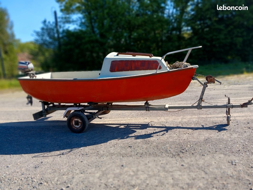

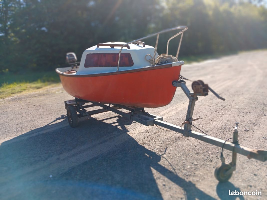

Messagede vincent » Lun Juin 30, 2025 10:37 am
Tiens ça faisait longtemps !
Vu sur LBC, en vente du côté de Saint-Symphorien (35630). Pas très loin de La Janais du coup !

Merci pour les photos. C'est le quatorzième (si j'ai bien compté).
vincent a écrit:Pas très loin de La Janais du coup !
C'est vrai : voila qui n'infirme pas les hypothèses précédentes... ;)
