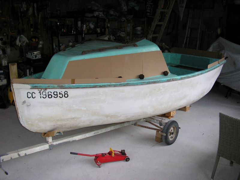

Travaux de la semaine :
- le gros du travail sur l'étrave est terminé.
- le barreau qui supportera le taquet d'amarrage avant est fixé.
- gabarits cartons du tableau arrière, des fargues, du plaquage côté du roof.
Finalement je pense diminuer la hauteur des fargues. je les prévoyais à 10 cm, 5 cm me semblent suffisants.
Pour le roof, je me demande si, avec seulement les côtés vernis, il ne semblera pas moins proéminent (j'ai déjà diminué la hauteur du "cp" pour la même raison).

Collage du cp du mini pontage avant et du taquet d'amarrage.
J'ai aussi collé le piton à œil en bas de l'étrave.

C'est quoi ton taquet ?

vincent a écrit:C'est quoi ton taquet ?
C'est un taquet plastique, que j'avais été obligé de "massacrer" à la meuleuse, pour réussir à l'enlever d'une vieille coque (fixé par des écrous en ferraille indéboulonnables).
Je l'ai ensuite reconstitué (pour l'esthétique) avec mon mélange colle-sciure.

gwengolo a écrit:Collage du cp du mini pontage avant et du taquet d'amarrage.
Taquet et piton juste collés, ou collés et boulonnés à travers le bois (de l'étrave) et la fibre ( du pont)?
Juste collés, ça ne m'inspirerait qu'une confiance relative en termes de tenue, mais c'est peut être un a priori non justifié.

Messagede gwengolo » Ven Sep 22, 2023 12:13 pm
old gaffeur a écrit:Juste collés, ça ne m'inspirerait qu'une confiance relative
Et tu aurais raison !
En fait, j'aurais dû écrire : "boulonnés (avec rondelles conséquentes) + collage pour l'étanchéité"
