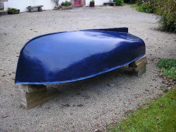

Travail du jour : la sous-couche a été passée.
Avant j'ai été obligé de sécher le mastic acrylique au décapeur thermique : avec l'humidité d'hier soir et de la nuit, il n'avait pas fait sa prise.

Messagede gwengolo » Jeu Déc 07, 2017 2:09 pm
Travail d'hier après-midi : première couche de peinture de finition.

Re: Le Varech, canot Jeanneau.
Messagede J.J.85 » Jeu Déc 07, 2017 7:11 pm
Ca avance bien dis donc :)

Messagede bricojeff » Dim Déc 10, 2017 9:23 pm
ça se présente bien déjà.
question: tu as enlevé le bourrelet périphérique en caouchmol, est ce que la liaison entre la coque et la baignoire est décollée?
sur mon kirié c'est complètement décolé.
Messagede gwengolo » Lun Déc 11, 2017 3:10 pm
bricojeff a écrit:est ce que la liaison entre la coque et la baignoire est décollée?
Bonne réponse de JJ : le joint caoutchouc a été rajouté par un précédent propriétaire.
IL n'avait pas de fonction structurelle.
Par contre, comme j'ai coupé le bourrelet au niveau du tableau arrière, la coque n'est plus solidaire du contre-moule à cet endroit.
Mais la rigidité de l'ensemble ne semble pas altérée.
Messagede J.J.85 » Lun Déc 11, 2017 8:08 pm
Curieux c est a cet endroit que les deux moules s etaient decolles aussi en laissant les nables au soleil la pression est importante en tout cas suffisante pour tout eclater au tableau arriere
