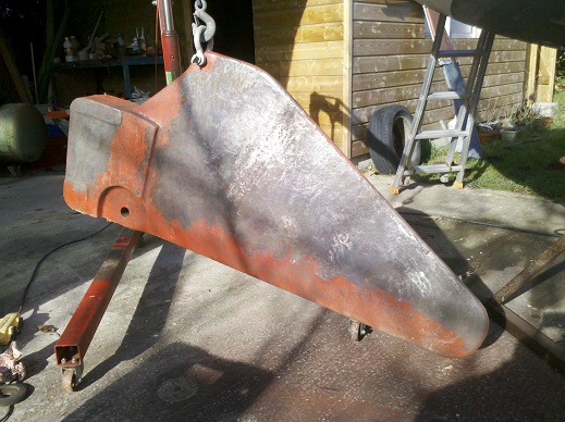

Aujourd'hui , comme je l'avait dit j'ai sorti et suspendu la derive , j'ai commencé a virer le rustol CIP a la disqueuse pour "blanchir" la derive.........et ben croyez le ou pas, le CIP est sacrement bien accroché dans les "defauts" de surface :roll: .......vas comprendre !!!! bref le boulot est commencé j'irai jusqu'au bout :mrgreen:

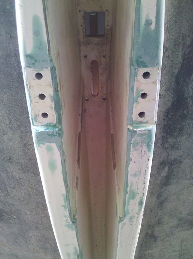

Paralellement , je remet en etat le puit de derive , celui ci est un peu abimé sur un bossage situé a l'interieur de chaque coté..........le coupable est un bossage situé sur la derive ( je les meulerai pour eviter que le phenomene se reproduise )...avec le temps et les manoeuvre de levé descente il a frotté et ecaillé le gelcoat et 1 petit mm de strat , du coups j'ai poncé a l'interieur du puit les petit bossage plutot que de les refaire.....vu l'epaisseur de strat de 12mm, ça risque rien.
Au niveau de l'entree du puit de derive j'ai egalement "cassé " les angle pour les arrondir de façon a ce qu'il ne s'abiment pas lors des echouages.

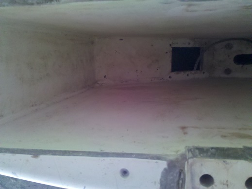

L'interieur du puit : je l'ai entierement nettoyé et deglacé ; Demain c'est remise en etat avec quelques retouche a la choucroute et mastic a quelques endroits et pour finir une couche de gelcoat de finition a l'interieur du puit , je preferes ça à une peinture même bi composant.....

Travaux du jour : Petites reparation (plus esthetique qu'autre chose en fait , car tout est en parfait etat d'un point de vu structure ..........!!!) , quelque point de retouche a la choucroute, poncage , et voilà , le puit est pres a recevoir 4 ou 5 couches de primaire garnissant bi composant ce qui au final devrait aboutir a une couche d'environ 0.7 ou 0.8mm.

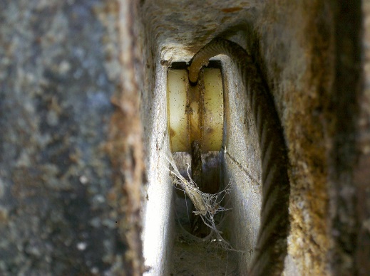

J'en profite pour verifier l'etat du cable de treuil , juste un "fil" d'inox est cassé , le cable et le sertissage de l'oeillet sont l'air parfait ;
Une question se pose à moi.......compte tenu de l'age est ce qu'il serait pas quand même utile (ou necessaire) de le remplacer ? Par la même chose en neuf ? de la tresse deenyma ?.....
Le galet de renvoit de cable que l'on voit au fond de la piece est en parfait etat ...

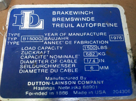

Voila la plaque du treuil autofreinant de manoeuvre de la dérive , je pensait que c'etait Allemand , en fait c'est du matos Americain , il date de 1976 et en parfait état 8-)

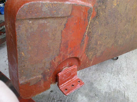

Du coté de la dérive , j'ai controler les cotes de montage pour verifier si les 2 cales plastique situées sur l'axe de part et d'autre n'etait pas usées , pour eviter que la derive se ballade.
Verdict apres montage le jeu est d'environ 1.5mm , c'est peanuts ......elles seront remontées tel quel !
Quand au jeu de l'axe , dans la bague il est d'environ 0,1 a 0.2 mm :shock: , j'ai du mal a croire que se soit l'axe d'origine tellement c'est en excellent etat..... 8-)
