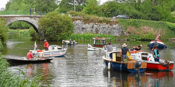

Question : quelqu'un pourrait-il estimer la longueur du petit bateau rigolo avec la haute cabine ? (bateau déjà posté par Térénez).
