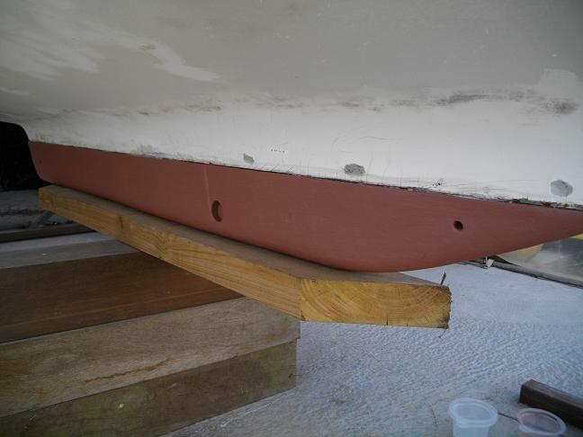

Bon ça y est le lest est traité, j'ai donc pu deposer le bateau sur celui ci pour permettre de virer le Ber et liberer toute la coque pour que je puisse la finir dernier ponçage puis mastiquage , stratification des trous (chiotte, sondeur etc) , ensuite 3 couches d'enduit et enfin peinture
lest en fonte traité

dis ça a été pour déposer le bébé et l'enlever de son ber??
C'est cool en tous cas ça avance!!!

Salut , oui juste une formalité , j'ai placer un calage en bois sous le lest et sous l"appendice" de l'etambot puis j'ai descendu les 4 etais, ensuite 2 barres metallique fixé entre les pilier beton et la liaison coque/pont immobilisent de chaque coté le bateau. Aucun problême de stabilité pour bosser a l'interieur (testé en etant aller demonter le reservoir inox).
