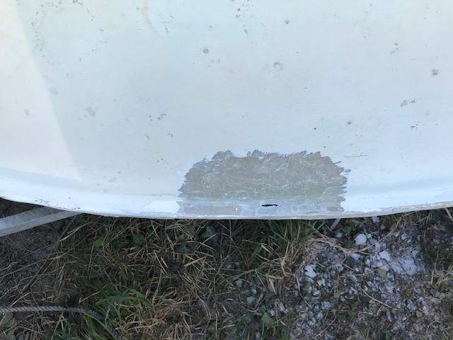

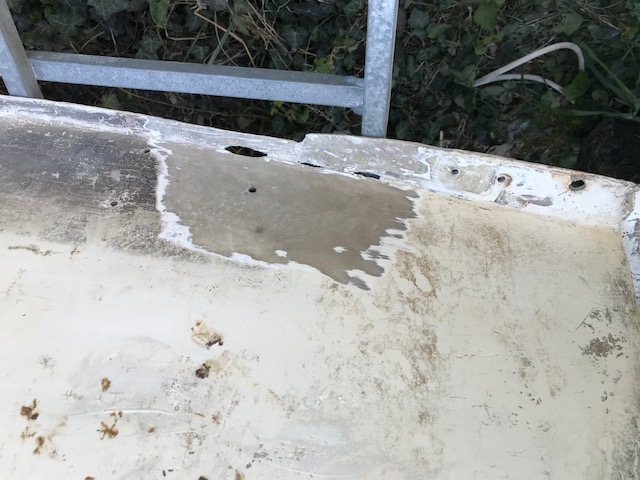

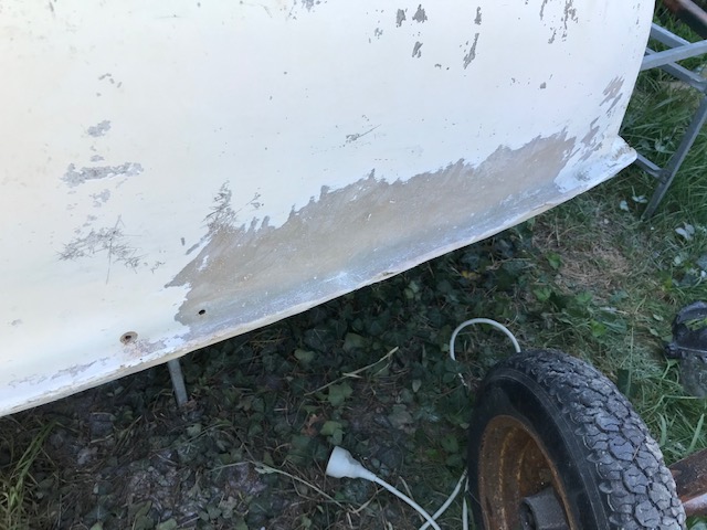

Messagede pechalajournée » Sam Avr 11, 2020 7:38 pm
avant de passer aux photos du travail de cet après midi,
précision, si les disques à lamelles font du très bon travail, => grossier,
pour le travail de précision je préfère un disque a ébarber je sens mieux la pression sur le disque et donc le décapage,
de plus la surface de contact est plus faible, ce qui permet d'etre très sélectif,
par contre, l'état de surface est beaucoup plus joli avec un disque à lamelles c'est plus régulier.
parenthèse fermée
donc décapage à gauche à droite en réparation des travaux de strat de ce dimanche et lundi.
pour éviter de faire tourner la disqueuse le dimanche et les jours fériés je prépare le samedi ;)
un peu partout des retouches à faire, ou des bordées à reprendre en totalité.....
l'on voit mal mais sur les bordées et sur le tableau arrière, c'est une fissure sur le flanc qui m'impose de reprendre en totalité,
sur la coque ce sont ou des points de faiblesse, ( strat faible) ou je suis passé à travers avec le disque :mrgreen:
coque
bordée 2
bordée
tableau arrière

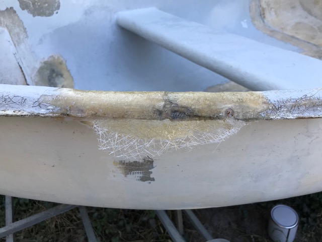

Messagede pechalajournée » Dim Avr 12, 2020 8:39 pm
allez quelques photos du travail de la journée,
petit travail j'étais pas bien motivé, mais de toutes façons faut faire les choses par étape.
donc dans l'ordre des travaux de préparations pour refaire les bords du canot
reprise de la forme en maintenant les partie pourrie en place avec du scotch,
mais du coté ou je vais poser du tissus, sans adhérer pour pouvoir couper la partie défaillante après moulage.
je travail en préparation sur le dessus, je ferai le travail de fond par le dessous;
donc mise en place de scotch marron plié en deux pour reprise de forme sans etre adhérent,
puis strat d'une seule couche de mat, voire deux si l'endroit est trop fatigué
les photos osnt pas terrrible, mais pour une fois que j'en fais régulièrement ......soyez indulgent
en photos
