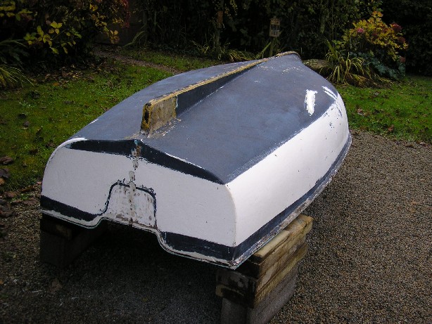

nan c est l emplacement de le nable vissee a l exterieur du canot pratique car si le safran est en place un scaphandrier n a pas acces au bouchon filete pour remplir le canott s il prend pas d eau tout est pense dans ce canott souvent malta propos mais pense

C'est peut être bien pensé, mais sur ce canot le bout de quille est bien pansé ;)

old gaffeur a écrit:Le tube de jaumière pour le gros diesel in board, voyons!
Celle-là, un copain me l'a déjà faite, le jour de l'essai ! :)
Rase Cailloux a écrit: sur ce canot le bout de quille est bien pansé
Bonne réponse de GG : la quille existante a été renforcée à la fibre de verre (par un précédent propriétaire).
La fibre est en sur-épaisseur et il y a quatre trous sur le côté, que vous ne distinguez pas sur les photos.
Peut-être y avait-il installé une roulette pour la traîner sur la plage.
J.J.85 a écrit:c est l emplacement de le nable vissee a l exterieur du canot
Bonne réponse de JJ : il y a effectivement un pas de vis.
Mais je vais boucher ça, car :
- enlever les bouchons de nable à marée basse, est un sport national dans mon port d'échouage (c'est tellement amusant de voir le bateau s'enfoncer progressivement lorsque la marée remonte...).
- je vais percer la double coque (à l'arrière) afin d'y inclure un capot de coffre. S'il y a une fuite, on pourra vider par l'intérieur.

je pense qu il doit y avoir une seconde nable a l interieur du contremoule pour vider le canott une fois a terre il me semble me souvenir que l etancheite parfaite de l espace entre contremoule et coque avait provoque une fissure au niveau du plan de joint la solution etant de laisser la coque sans nables reposant nez en l air les nables vissees avant le depart enfin quand on oubliait pas de les enlever ou de les remettre enfin deux ou trois retours d urgence sur la plage avec de l eau aux chevilles et c est bon :roll: :mrgreen:

yavait une seconde nable identique en arriere de la baignoire vis a vis de la nable externe sur notre canott un autre exemplaire achete par le pproprio de la villa vent vole gree en marconi en etait depourvu mais le coffre avant etait decoupe fait par le chantier ou le proprietaire je l ignore pas de trappe de fermeture et quand il enfournait il fallait faire passer l eau du contremoule dans la coque pour vider par la nable ce qui etait peu pratique mais les canots plastic etaient une decouverte recente

J.J.85 a écrit:je pense qu il doit y avoir une seconde nable a l interieur du contremoule
Là, je n'ai rien vu.
Mais peut-être confonds-tu avec le Guppy.
Car sur mon Guppy, il y avait bien un nable pour vider le contre-moule, et juste à côté, un nable pour tout vider à l'extérieur.
