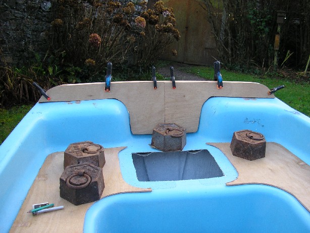

Messagede gwengolo » Mer Jan 17, 2018 7:15 pm
Travail du jour (toujours entre les averses :
- tracer et découper le passage de la barre dans le tableau arrière.
varech 001.jpg (128.09 Kio) Vu 810 fois
varech 002.jpg (74.92 Kio) Vu 810 fois
Le capot du coffre arrière a été fixé définitivement.
Et le perçage du tableau arrière pour les fixations des aiguillots est fait.

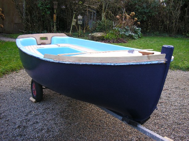

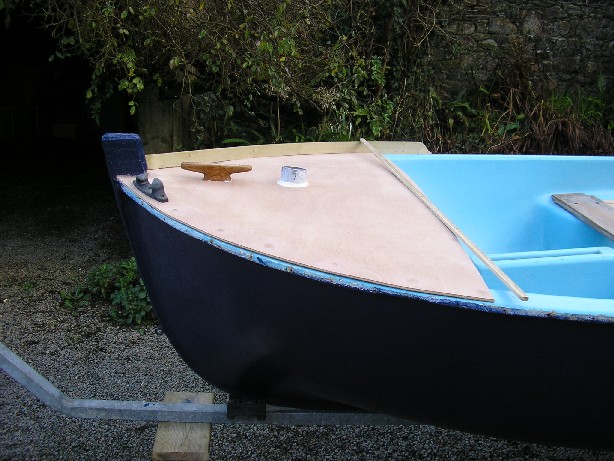

Question aux esthètes : que pensez vous de la fargue que je viens de poser ?
varech 001.jpg (147.81 Kio) Vu 790 fois
varech 002.jpg (123.53 Kio) Vu 790 fois
varech 003.jpg (145.74 Kio) Vu 790 fois
Personnellement, je n'aime pas trop.
Ça fait ancien voilier où on a dû rajouter des fargues pour diminuer les projections d'eau puisque l'on navigue maintenant uniquement au moteur.
Je crois que je vais l'enlever et mettre simplement un gros chaumard de chaque côté.
C'est dommage car je considère comme un exploit personnel d'avoir réussi à la fixer sans tout casser : latte de 9 mm d'épaisseur, dans laquelle j'ai percé des trous de 3 mm pour les clous, à main levée, et avec un fort cintrage...
Je m'aperçois que les photos ne sont pas très nettes : il y a trop de soleil !!! :)

Messagede gwengolo » Lun Jan 22, 2018 6:08 pm
heureusement les nuages sont revenus :) : j'ai pu faire des photos plus nettes.

Messagede papou » Lun Jan 22, 2018 6:43 pm
bonjour,
à priori pas très beau et surtout pas pratique par rapport à l'utilisation chaumard/taquet.
mon 1er bateau était un zef ponté bois à l'avant, avec un joli petit brise lame en V à l'arrière du taquet; c'était bien joli, et ça permettait de s'assoir avec les fesses relativement au sec...
Re: Le Varech, canot Jeanneau.
Messagede vincent » Lun Jan 22, 2018 7:53 pm
Bah moi, j'aime bien, mais.... bah oui, sinon, ce n'est pas drôle, je les aurai faites en sifflet, 4 / 5 cm de haut à l'étrave, 1 cm au debut du pontage. Et un chaumard decoupe dedans... :mrgreen:
Allez zou, un gabarit en carton !
