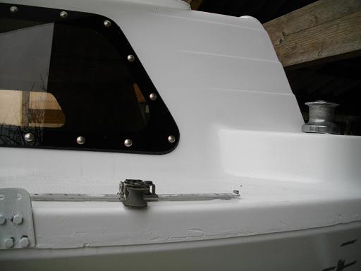

Messagede bzh56 » Mar Nov 29, 2011 6:01 pm
Au sujet du pont , ça avance !!! Presque tout l'accastillage de pont est en place , jusque un petit problême de fixation d'un taquet nécéssitant un peu de boulot .
Rail d'ecoute et winch !!

Messagede Rase Cailloux » Mar Nov 29, 2011 7:05 pm
La manivelle de winch ne risque pas de toucher la cabine ?
Bon, je sais, on winche peu sur un jeannnejunffjfk, merde mon clavier beugue !
Mais quand même !

Messagede mapk » Mar Nov 29, 2011 7:20 pm

Décidément, GG, ton clavier est programmé pour refuser certains mots, comme Jeanfdvjqjohtqknb !? Merde, ça m'a buggé le mien !
pour le winch, je ne sais pas si ça touche, mais c'est sa place d'origine en tous cas :roll:

Messagede bzh56 » Mar Nov 29, 2011 7:51 pm
C'est sa place d'origine , mais aves un foc de 8m2 , a mon avis....la manivelle :roll:
De toute façon , les winch d'origine sur ce bateau n'ont pas de manivelle :mrgreen:

Messagede Rase Cailloux » Mar Nov 29, 2011 9:55 pm
bzh56 a écrit:De toute façon , les winch d'origine sur ce bateau n'ont pas de manivelle
Ha oui, j'oubliais, c'est un . . . . . . . . .( je fais gaffe à mon matos, maintenant)

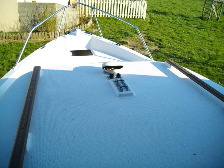

Messagede bzh56 » Sam Fév 11, 2012 8:57 pm
Les travaux avancent , l'accastillage est en place , de même que les 2 mains courantes en bois exotique , consiencieusement ponçées et revetues de 5 couche des Sikkens , j'ai egalement mis en place devant l'emplanture du mat les connecteur elec etanche , sur une platine inox .
