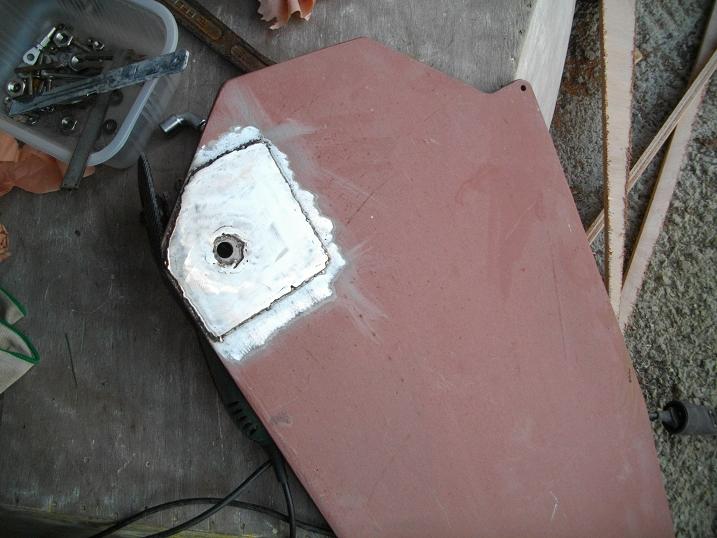

Pour ce qui est de la derive , j'ai souder 2 plaques afin d'avoir un jeu minime de la derive dans le lest en fonte , 2 plaque en inox......of course !!! je termiberai les soudure au tig , pour être assuré de l'etancheite sinon infiltration d'eau ....rouille.....gonflement..et...blocage :?
