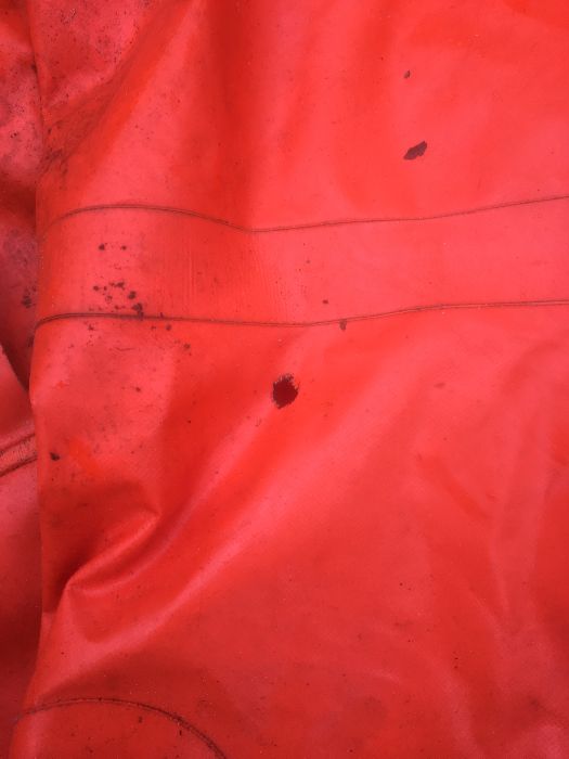

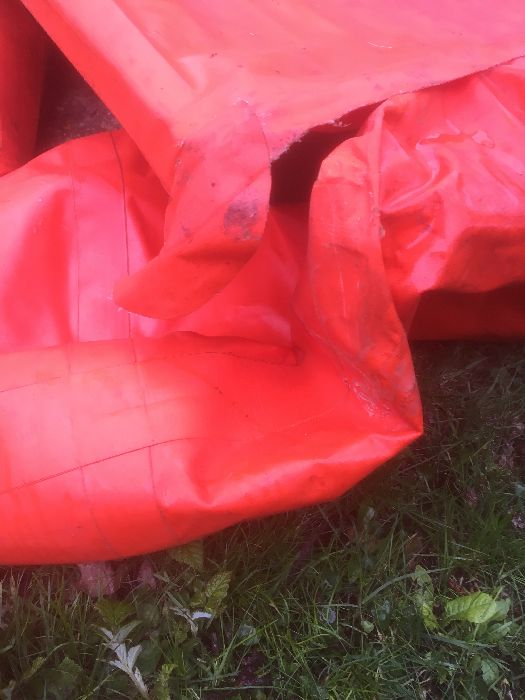

Ce soir en rentrant du boulot, et entre deux averses, poursuite de l'état des lieux sur le zodiac:
Trohu problématique
Goussets pour lattage du plancher - impeccables
Décollement raccord boudin et tableau AR
Décollement toile de fond
Idem, pointe avant
Au final, rien de dramatique: les décollements restent localisés, et le trou n'est pas trop gros et ne compromet pas l'état final du boudin.
Je pense donc que les réparations sont accessibles, même à un gaffeur. ;)

Apparemment, il y a pas mal de décollements sur la coque, mais pas de matière manquante (à part le petit trou).
La restauration ne devrait donc pas poser trop de problèmes...

gwengolo a écrit:Apparemment, il y a pas mal de décollements sur la coque, mais pas de matière manquante (à part le petit trou).
Oui, c'est exactement ça.
gwengolo a écrit:La restauration ne devrait donc pas poser trop de problèmes...
On verra. Les deux choses auxquelles il faudra prendre garde seront (évidemment) 1) la qualité du nettoyage et 2) celle de la colle.
Le nettoyage va prendre un peu de temps car il y a quelques taches tenaces, et quelques restes d'anciennes réparations à la colle néoprène ( en particulier sur la jonction boudins/tableau AR) qu'il va falloir enlever, y compris dans des endroits pas très accessibles. Détergent voire ponçage de rigueur avec un grain fin (120/180), sans attaquer pour autant la couche d'imperméabilisant du revêtement, puis dégraissage à fond avant recollage.
