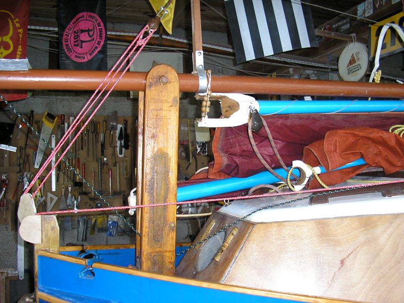

Les travaux continuent.

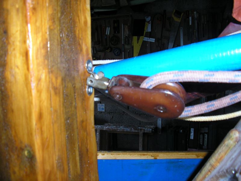

La poulie de renvoi de la drisse est maintenant fixée aux jumelles. La drisse ne bloque plus la bôme (photo pris de trop près).

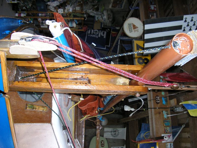

Le palan d'étai (trois brins) est finalisé, ainsi que le bout de sécurité en pied de mât.
Une autre vue du bout de retenue en pied de mât.
Les deux bouts sont ensuite pris sur le même taquet.
On voit aussi les petites plaques de plomb fixées en bout de mât.
Messages: 4755
