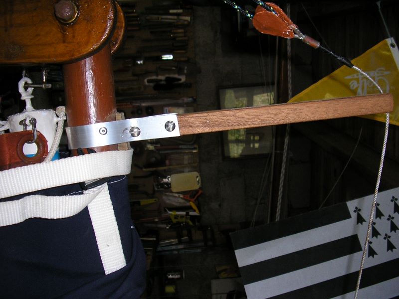

Avant le temps maussade prévu pour les prochains jours, j'ai sorti le bateau de l'atelier, pour pouvoir lever le mât.
Bon. Le levage du mât ne fonctionne pas aussi bien que pensé "sur le papier".
Déjà ça coinçait au niveau de l'étrave (j'ai dû en couper un petit triangle).
Et puis je pensais que le mât allait se lever sur une simple pichenette, car j'avais mis du plomb à la base. Et bien non : il faut presque le lever complètement.
Ce n'est pas lourd, mais le plan était de pouvoir le lever depuis le cockpit avec l'aide de l'étai. Celui-ci étant très peu angulé, il n'aide pas.
Du coup retour à l'établi.
Cette après-midi j'ai commencé à fabriquer un guignol (?) à fixer sur le mât, pour donner un peu d'angle à l'étai.
On verra si cela sera suffisant, s'il faut rajouter du plomb et éventuellement un micro bout-dehors.
Des photos demain.

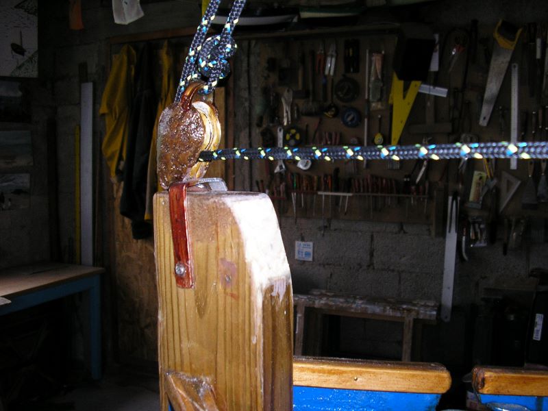

Bon, j'ai travaillé sur le palan d'étai.
J'ai reculé la poulie au maximum, sur l'avant de l'étrave.
Puis j'ai fabriqué et fixé le guignol sur le mât.
Voici une vue de l'ensemble.
Il faut maintenant attendre une journée de vrai beau temps pour ressortir le bateau et voir si ça marche...
Re: Bateau Citroën.
Messagede Rase Cailloux » Dim Avr 13, 2025 10:34 am
Pas du tout persuadé de l'implantation de ton " guignol"
En effet je crois qu'il exercera sa force en arrière du pivot, plaquant encore plus le mat en position couchée.
Il devrait être en avant du pivot.
Si ton mat est léger, je crois qu'un palan pris en pied de mat serait plus efficace, enfin . . . .en théorie :?

Messagede vincent » Dim Avr 13, 2025 12:52 pm
Le bureau d etude du chantier naval de Guengat fera une réponse dès que j'ai un ordi, parce qu'à partir du smartphone, bof...
Mais je partais aussi sur l'idee émise par Rase Cailloux...
