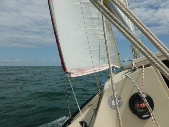

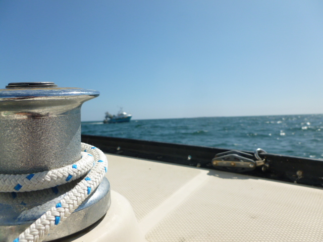

Quelques photos d'Hervaude mon first 22 QR de 1981 avec son beau yamaha 5cv à air...
L'accouchement n'a pas été sans douleurs, de la résine, du ponçage, de la fabrication de ferrure d'étrave, du perçage,des écueils administratifs, j'en passe et des meilleures....
Mais depuis une 15zaine de jours il navigue ce beau bateau, et il navigue bien même. Une sacrée bombinette par rapport à mon vieux Celana !!
Les MN défilent vite, pas toujours facile à tenir la bête, pas toujours en total controle, mais j'apprend et quel pied quand ça va bien !

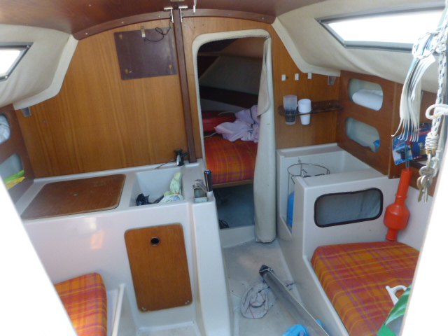

intérieur et couleurs typiques des eighties !

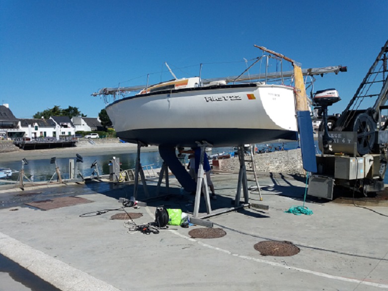

bref, Rdv pris avec le grutage pour lever le bateau et si nécessaire le poser sur ber,
nous avions beau tester le fonctionnement de la dérive nous n'étions pas certain de son bon fonctionnement,
transport du bateau au port ( la photo du haut )
mise dans les sangles, levage et , roulement de tambour, la dérive tombe ! pardon, bascule.... :evil:
:arrow: mise du bateau sur ber
et découverte des dégats, l'axe de fixation de relevage de la dérive est HS, le mécanisme est intact mais la fonte arrachée :shock:
décision rapide, repercage d'un trou dans la fonte quelques centimètres plus bas,
épaisseur de la fonte 10mm, trou à réaliser, diamètre 16mm....
nous avons passé 9h pour percer les 10mm après avoir pris conseil auprès de JJ 85,
au final on réaffûtait le foret toutes les 90 secondes :o
un enfer sous le soleil
