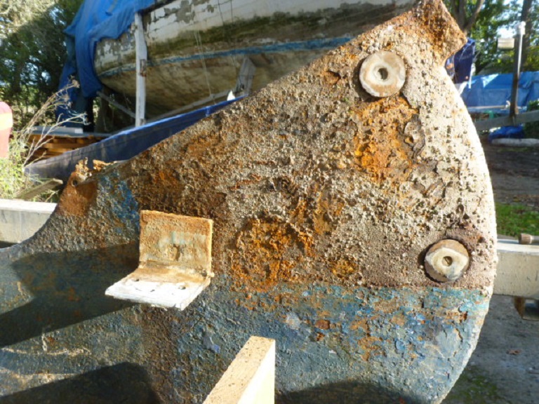

En vrac des photos du démontage-remontage de la quille qui fut une grande partie de plaisir !
l'important c'est le calage, c'est lourd une quille de f22
rvo2 calage.jpg (175.03 Kio) Vu 1144 fois

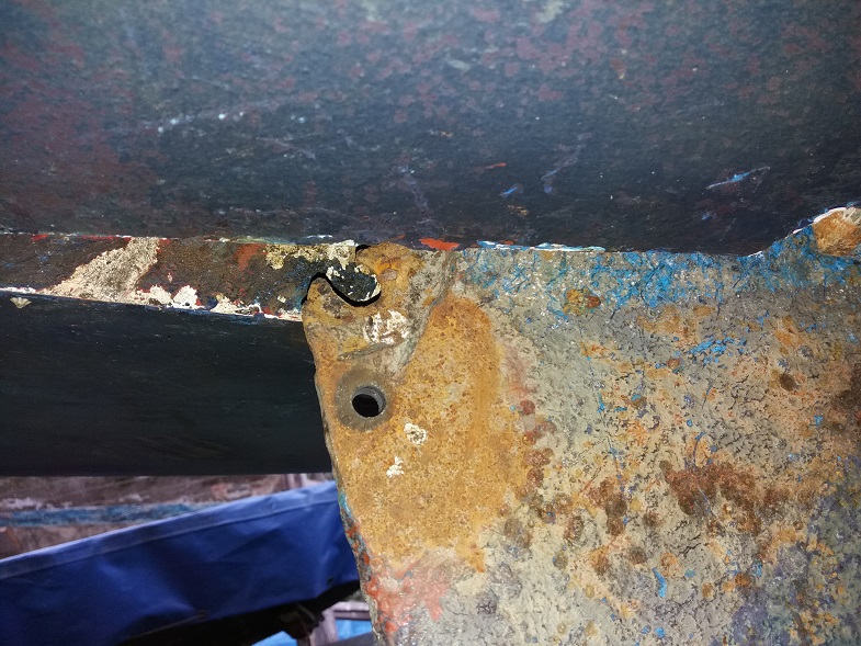

en haut le trou d'origine en bas celui fait à l'arrache avec pechal pour la mise à l'eau
rvo2 dequillage suite.jpg (213.48 Kio) Vu 1144 fois

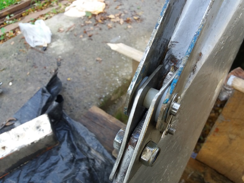

c pas bo ! l'axe est complètement grippé (a coup de masse pour faire bouger les platines) et le trou pour fixer l'axe du mécanisme de relevage....
rvo2 detail quille.jpg (231.02 Kio) Vu 1144 fois

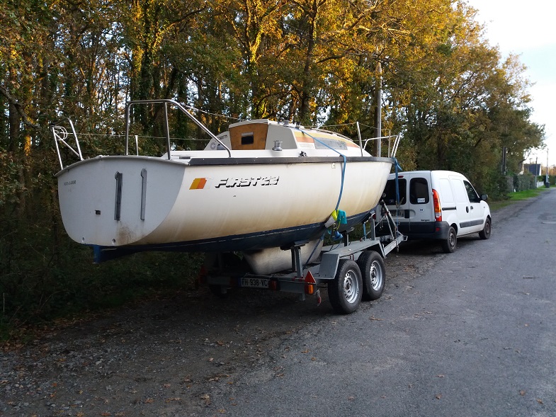

ptac ? rab mais la kangoo en a ch....
rvo2 quitte le chantier.jpg (250.79 Kio) Vu 1144 fois

Autre chose : je ne pensais pas qu'une Kangoo réussissait à tracter un First 22...

le first pèse pas très lourd, au grand max 1T vide, et là il n'y a ni moteur ni gréément
l'ayant tiré avec mon 807 c'est le bateau le plus léger que j'ai tiré, même mon piranha roulait moins bien
la remorque est aussi en super état et très bien équilibrée, ceci explique peut etre cela.

Oui, pas facile ce chantier. Rien que pour désolidariser la quille du bateau (après avoir enlevé les boulons bien sur :mrgreen: ) ça a été grattage de tête pendant un long moment. En soulevant la coque avec le manitou, la vindedjiu de quille venait avec ! On essayé avec des sangles, en faisant levier, en criant très fort.... rien peaudbal !
Et puis un pote à bout de nerfs sans doute (ça c'est confirmé par la suite mais c'est hors sujet.. :shock: ) s'est mis à secouer le bateau comme un prunier, et la miracle, la quille s'est mise à descendre tout doucement ! Va comprendre... On a utilisé la même technique (celle du prunier) pour la remettre en place et ça a glissé comme un pet de mouche sur une toile cirée... Alors amis firstistes, pour déquiller n'hésitez pas, mangez des pruneaux !! :D :D

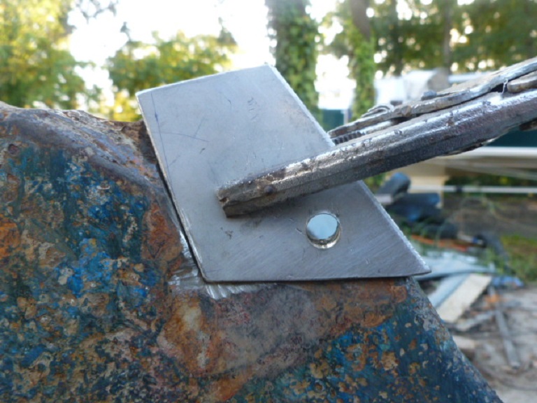

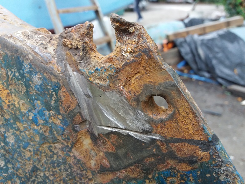

La conception et la réalisation des platines en inox a aussi été une jolie prise de tête, heureusement, mon bureau d'étude Sarzeautin (ou Berlinois c'est selon) a été comme d'habitude d'une efficacité et d'un conseil jamais contesté sur ce forum... :idea: :idea:
Pour le transport, une vieille kangoo d'une soixantaine de poneys a vraiment du mal...
au départ c'est moche
rvo2 trous axe.jpg (214.86 Kio) Vu 1105 fois
puis ça prend forme
rvo2 ajustage plaques.jpg (219.22 Kio) Vu 1105 fois
et ça fini par coller
rvo2 piece quille.jpg (153.21 Kio) Vu 1105 fois
