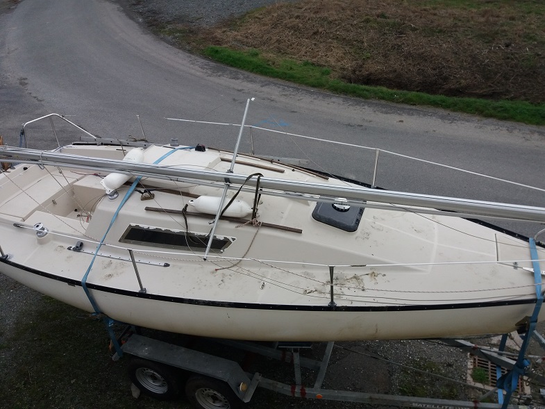

par contre perso, je le trouve un peu trop bordé l'asy, photo 3 comme 5 on est au travers, il mériterait un peu de souplesse, non ?

un petit bout dehors rétractable c'est pas mal non plus pour le spi.
Comme je navigue cette saison sans génois j'ai mis un va et vient pour le foc, j'utilise la drosse de l'enrouleur et une poulie au pied de l'étai.
Re: Hervaude
Messagede Thierry M » Ven Aoû 14, 2020 4:18 pm
C'est sur, le spi est un peu bordé, normalement le genois aurait été plus adapté au vent et a l'allure. Mais c'était trop tentant de profiter de l'équipier pour envoyer les jolies couleurs ! :D Depuis j'ai eu l'occasion de naviguer dans du tout petit temps au portant, et la, c'est du bonheur !
Quand au bout dehors, ça serait top, mais vu l'étrave de mon bateau déjà bien "tunée" ça va pas être simple, dommage...

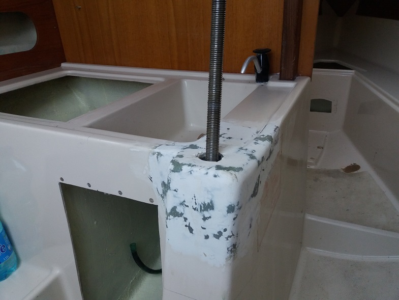

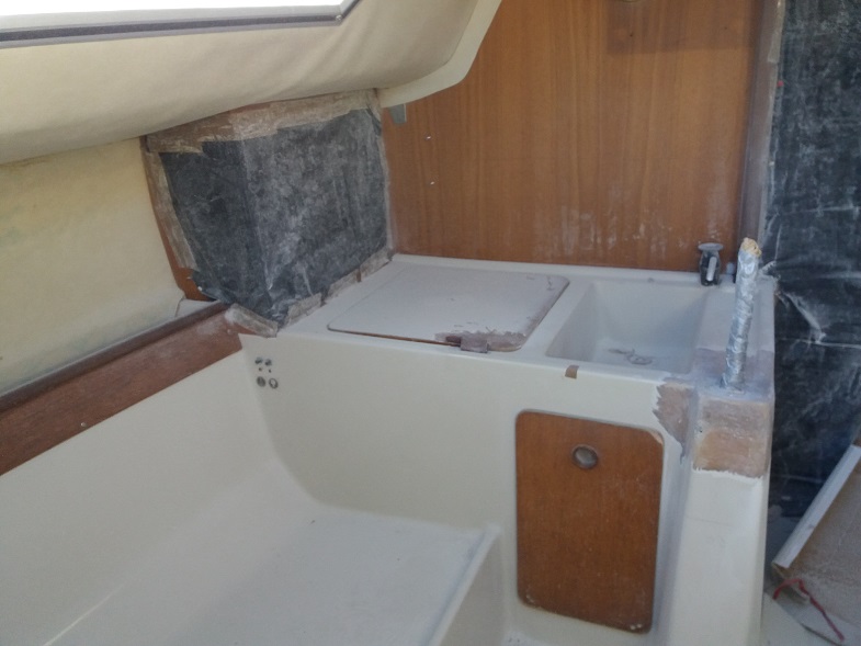

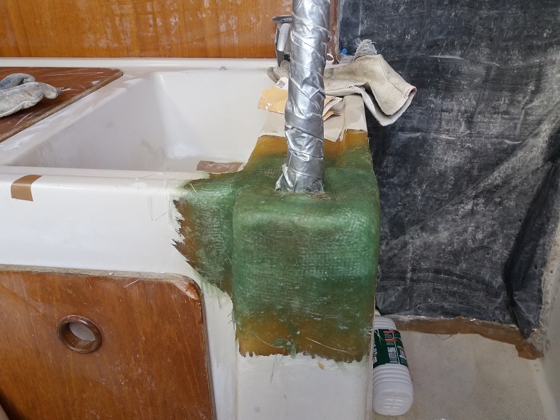

Une échelle de bain à installer, un 2ème taquet d'amarrage à la proue, renforcer le puit de dérive qui peine quand la quille redevient dure à remonter, brefle la routine..

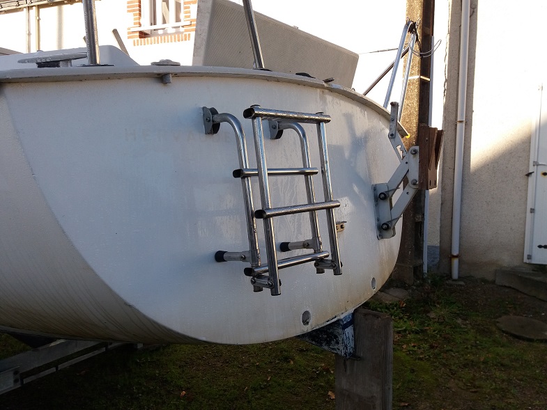

Une échelle de bain, un taquet d'amarrage plus quelques bricoles.
Restera l'électricité à vérifier, et donc le passage d'un spécialiste...
En espérant plier les gaules pour mettre le cap à l'est bientôt, mais ça, on sait po !
Portez vous bien
poussière à bloc
en cours de stratification
masticage
finition provisoire qui risque bien de devenir définitive
echelle de bain

Par pure curiosité malsaine, à quoi sert le moulin à café installé au coin de ton évier? :o
Messages: 7788
Re: Hervaude
Messagede Jean. » Ven Nov 20, 2020 12:53 pm
a remonter la quille.
