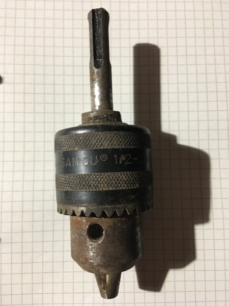

Cela doit se trouver, ma perceuse à colonne qui est une petite jeunette (20 ans) a un emmanchement du mandrin du type des mèches de perforateur, blocage par un boulon en appuis sur les cannelures et utilisation d'un coin métallique pour chasser le mandrin quand le boulon est dévissé, la marque Profiline qui comme son nom ne l'indique pas, vient du pays du soleil levant. Elle était livrée avec un manchon SAN OU 1,5-13mm 1/2 20 UNF qui est en photo et un en 1,5-16mm que j'utilise depuis le début.
Ce n'est pas du conique à proprement parler, qu'en est il de ton manchon?
