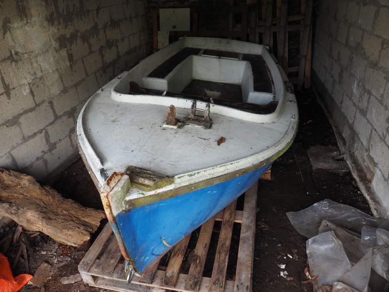

bonjour j'ai reçus aujourd'hui le guppy que j'ai acheté hier c'est l'ancien propriétaire qui me l'a livré sur le coup de midi, il est dans son jus:
vu de l'avant pour l’arrière il faudra attendre.
pire qu'une tempête un vrais siphon.
la mer est démontable.
l'eau est, vous ne l'ignorez pas, néfaste à notre marine.
poisson salé. appliquez le tarif "morue".

Un MK2 avec contremoulage, un peu fatigué en effet. Il faudra vérifier en le retournant que ta coque n'est pas étoilée en dessous par des échouages ou des mises sur remorque trop musclés... tu n'entends pas d'eau circuler sous le contremoulage quand tu secoues le bateau? Visiblement il était gréé en cotre, on dirait un support de bout-dehors sur le pontage avant...

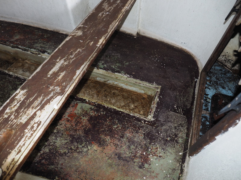

c'est à dire que je n'entend pas l'eau je la vois dans l'orifice du mat .
il vas falloir que je retire cette plaque de métal pour voir les dégats
il y a de l'eau sous la double coque.

Tu compte faire de la voile avec? parce que tu n'as pas de puits de dérive ça sera compliqué de faire sans...

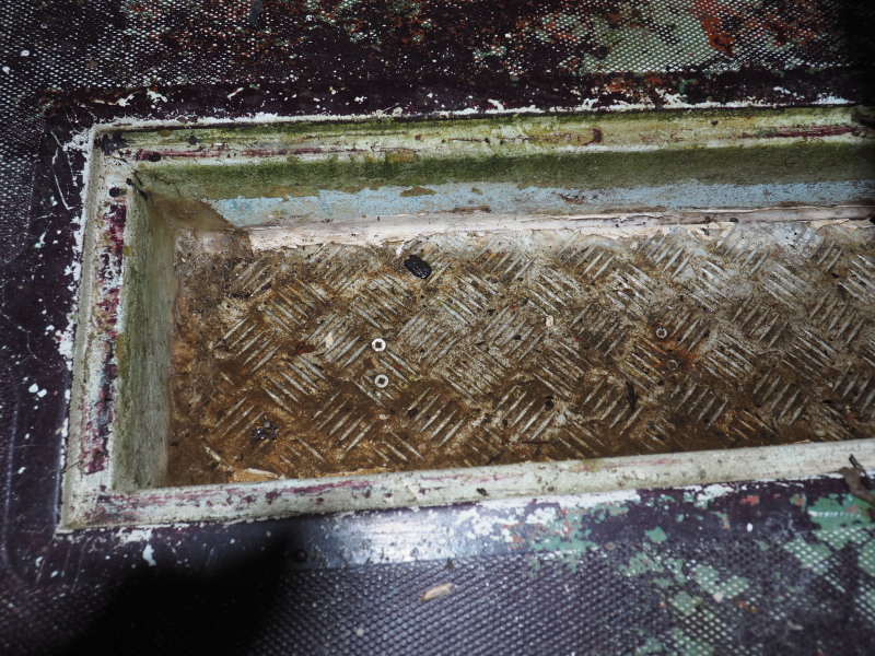

je pense que sous la plaque métallique qui se trouve dans le fond il y a le puits de dérive.
cette plaque ci que l'on peut aussi voir sur les photos précédentes

Dommage, il faudra le refaire entièrement et la dérive avec...rien d'insurmontable cependant!

il faut y aller dans l'ordre:
1- vider l'eau
2- enlever la plaque
3- aviser

c est chiant un puits de derive on se prend les pieds dedans et puis sur le guppy ca fuit donc on vire a ras et on rebouche mal de preference alors l eau monte dans le canot et on ne sait pas pourquoi ,et impossible de vider entre coque et contremoule car la nable est au niveau du plancher sous une plaque en bois et en plus accessible de l exterieur apres avoir retire le safran mais comme elle est en nylon l oreille de prehension casse et elle devient inamovible et parfois fuyarde si le joint torique a rendu l ame
tu peux donc utiliser l emplanture afin d y placer une pompe manuelle ou electrique
l avenir voilistique de ton guppy me parait compromis mais il ne faut jamais s avouer vaincu rien de rhedibitoire ;)
