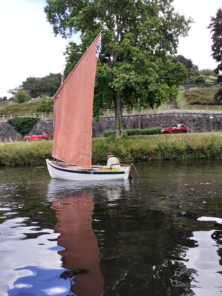

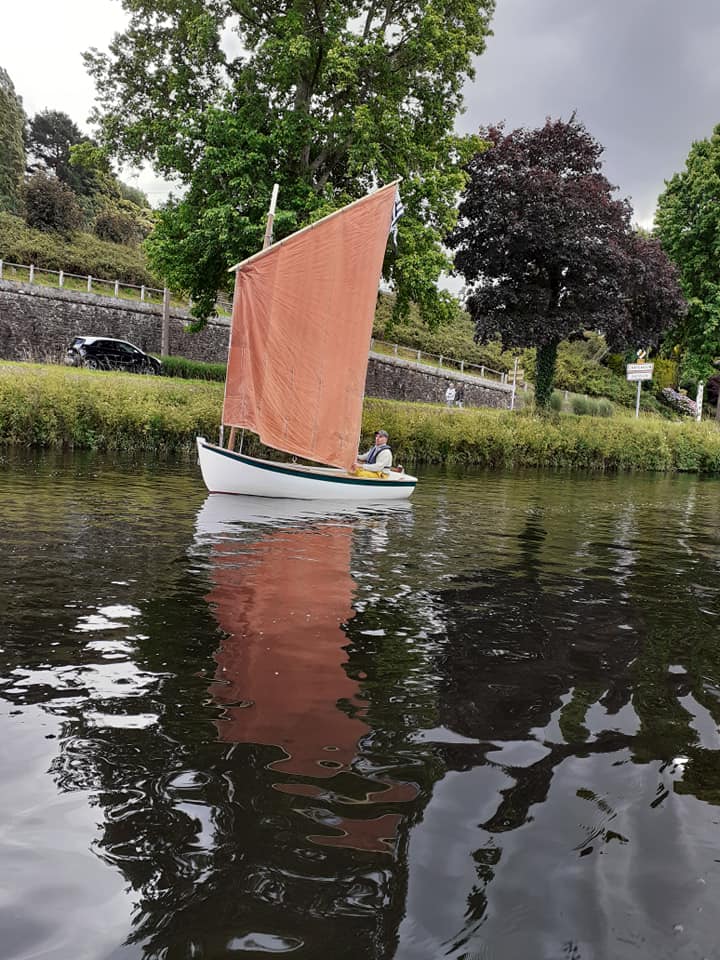

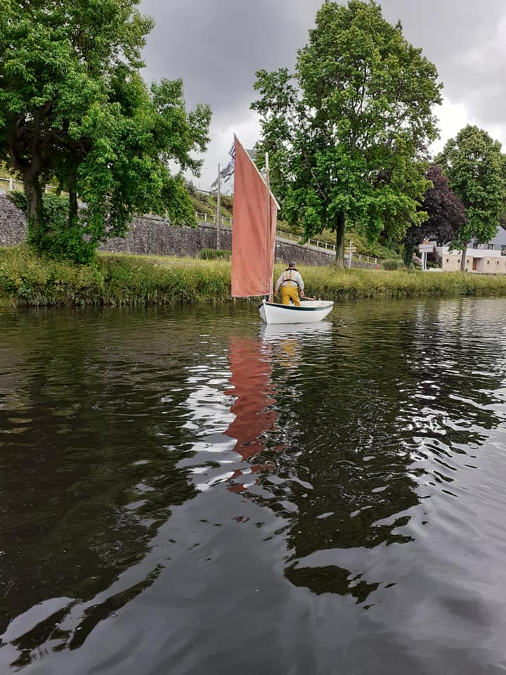

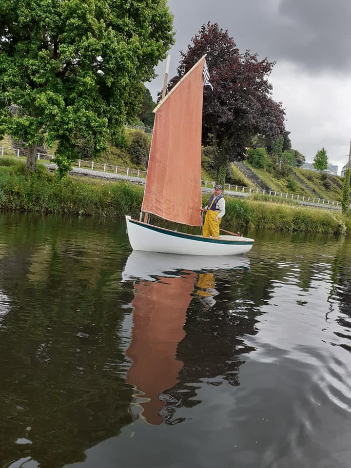

Des photos du dimanche lors du retour de Rodaven dans le bief de Port Launay...
NdA : Outre la pétole qui empêche la voile de bien se tenir, sur certaines photos, le palan d'étambrai n'était pas souqué, accentuant la "déformation" de la voile, qui du coup, malgré les apparences, tombe très bien... ;)

Messagede Rase Cailloux » Jeu Juin 30, 2022 10:11 am
Quand tu es debout dedans, on s’aperçoit que c'est quand même un petit bateau :D
Messages: 17058
Re: Enez Glas
Messagede vincent » Jeu Juin 30, 2022 10:30 am
Oui, c'est clair. Mais pourtant plus logeable qu'un Aber de 4.30 m qui lui est beaucoup plus fin. Je parle en largeur et place à l'arrière. par contre, pour ce qui est de loger les avirons à bord, va falloir gamberger. Actuellement mes avirons de nage mesurent 2.20 m, ce qui est beaucoup trop court pour une nage confortable. Si je suis les recommandations, c'est le bau x 2, soit des avirons de 3 m pour le Guppy. Allez loger des avirons de 3 m à bord d'un bateau de 3.65 m !
La stabilité du bateau est excellente, je me déplace à bord sans soucis, démâte et remâte à flots sans problème non plus. J'ai même embarqué par l'étrave en marchant sur le pontage avant...
