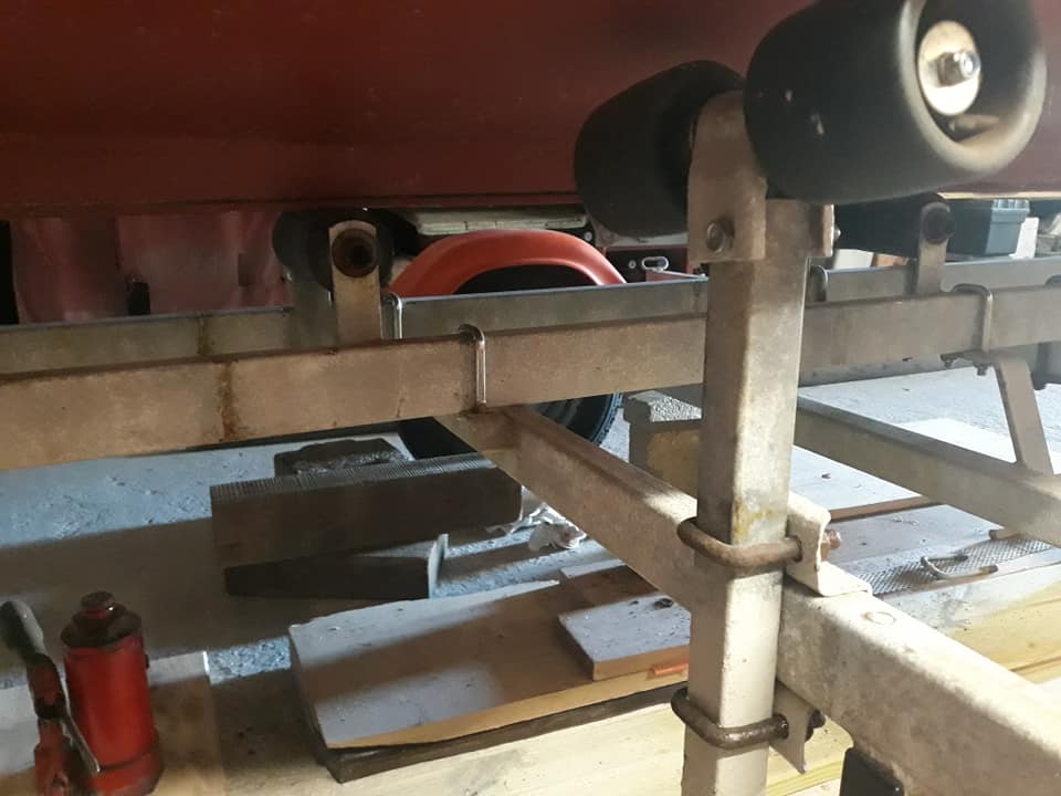

Messagede vincent » Mar Mai 31, 2022 9:42 am
Rajout de rouleaux sur l'arrière de la remorque.
Faudra que j'avance l'essieu et que je rajoute une roue jockey...

Messagede vincent » Mar Mai 31, 2022 8:47 pm
Toujours dans les réglages de la remorque... Avancé l'essieu de 10 cm, c'est déjà mieux, faudrait encore en gagner autant et on sera pas mal ! Mais demain. :D

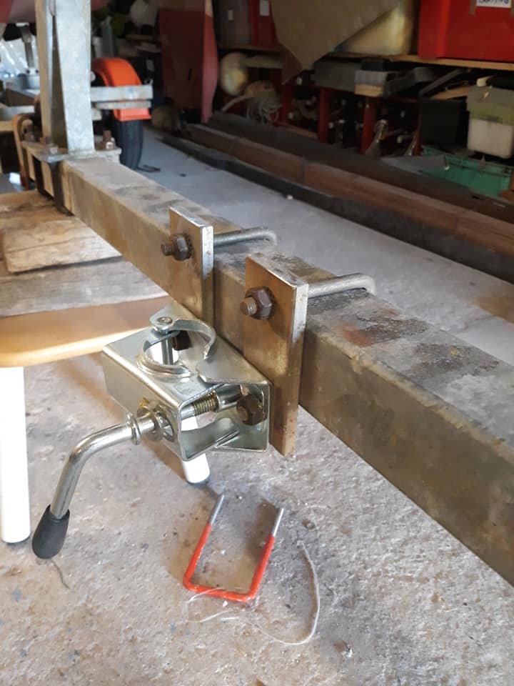

Messagede vincent » Ven Juin 03, 2022 9:32 am
La remorque est réglée ! Ajout et réglage des rouleaux latéraux, pose d'une roue jockey (enfin de sa bride, j'ai pas la roue) sans percer le timon, et avancement de l'essieu d'environ 25 cm. C'est mieux, j'arrive à soulever le timon maintenant !
Messages: 8743
