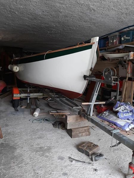

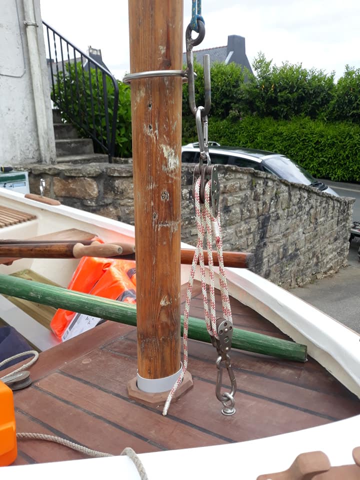

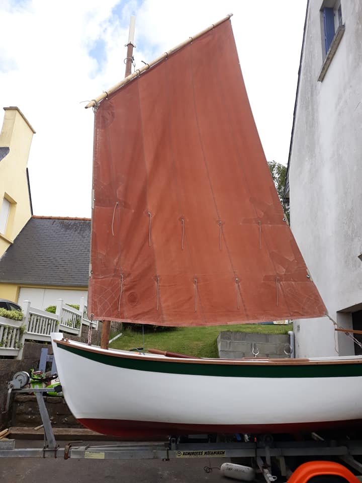

Messagede vincent » Jeu Mai 26, 2022 7:32 pm
Grosse journée !
Changement de remorque avec les adaptations qui vont avec. Pas simple cette histoire.
Ensuite, essais de la misaine, avec deux positions différentes de l'erseau. Mais laquelle choisir ? Help les sachants ! :D
Prochaine étape : sur l'eau !
Messages: 8743
Re: Enez Glas
Messagede gwengolo » Jeu Mai 26, 2022 9:12 pm
vincent a écrit:deux positions différentes de l'erseau. Mais laquelle choisir
Sur les photos ce n'est pas très clair.
Lorsque l'on étarque une misaine, il y a "le bon pli" et le "mauvais pli" (à l'arrêt).
Le mauvais pli, c'est celui qui part du bas de la vergue et rejoint le point d'écoute.
Le bon pli c'est celui qui part du point d'amure et rejoint le haut de la vergue.
Le bon pli disparaît en navigation, alors que le mauvais pli s'accentue avec la poussée du vent.
Si je me souviens bien, plus tu montes l'erseau, meilleur est le pli.
Il faut d'ailleurs que ce pli soit bien visible lorsque l'on étarque (même si les promeneurs te feront remarquer "qu'il y a vilain pli dans votre voile".
(vous noterz que je n'ai pas parlé du bon chasseur et du mauvais chasseur. :)
Messages: 4797
Re: Enez Glas
Messagede gwengolo » Jeu Mai 26, 2022 9:16 pm
J'ai regardé à nouveau les photos : on a un début de "bon pli" sur la troisième.
Mais on doit pouvoir faire mieux : en remontant un peu l'erseau ou en reculant le point d'amure (si c'est encore possible...).
Messages: 4797

Un palan d'étarquage (double en plus!) pour un guppy c'est un peu too much je trouve :P Perso je garderais le point d'amure fixe sur piton, et à la rigueur la drisse avec un palan simple...mais ce n'est pas obligatoire vu la taille du gréement. Sur le Piranha la misaine est juste crochetée en bas et un simple brin pour la drisse et ça va tout seul même un enfant peut gréer. Le taillevent c'est autre chose vu que l'ensemble fait 30Kg j'ai palan simple en bas et en haut.
Re: Enez Glas
Messagede vincent » Ven Mai 27, 2022 9:50 am
Ok !
Le palan : pourtant faut souquer un peu quand même pour étarquer, et comme j'avais les poulies. Par contre, la drisse est en simple. Je tenterai l'autre système au prochain essai, une garcette au point d'amure et une drisse "double".
Le pli, Gwengolo, quand tu parles de la 3ème photo, c'est bien la dernière, ou la 3ème canot gréé. On commence à y voir le bon pli au contraire des autres photos. Curieusement, ici, c'est en ramenant l'erseau vers "l'avant" que le bon pli apparait.
Photos à suivre au prochain essai !
Merci pour les conseils ! ;)
