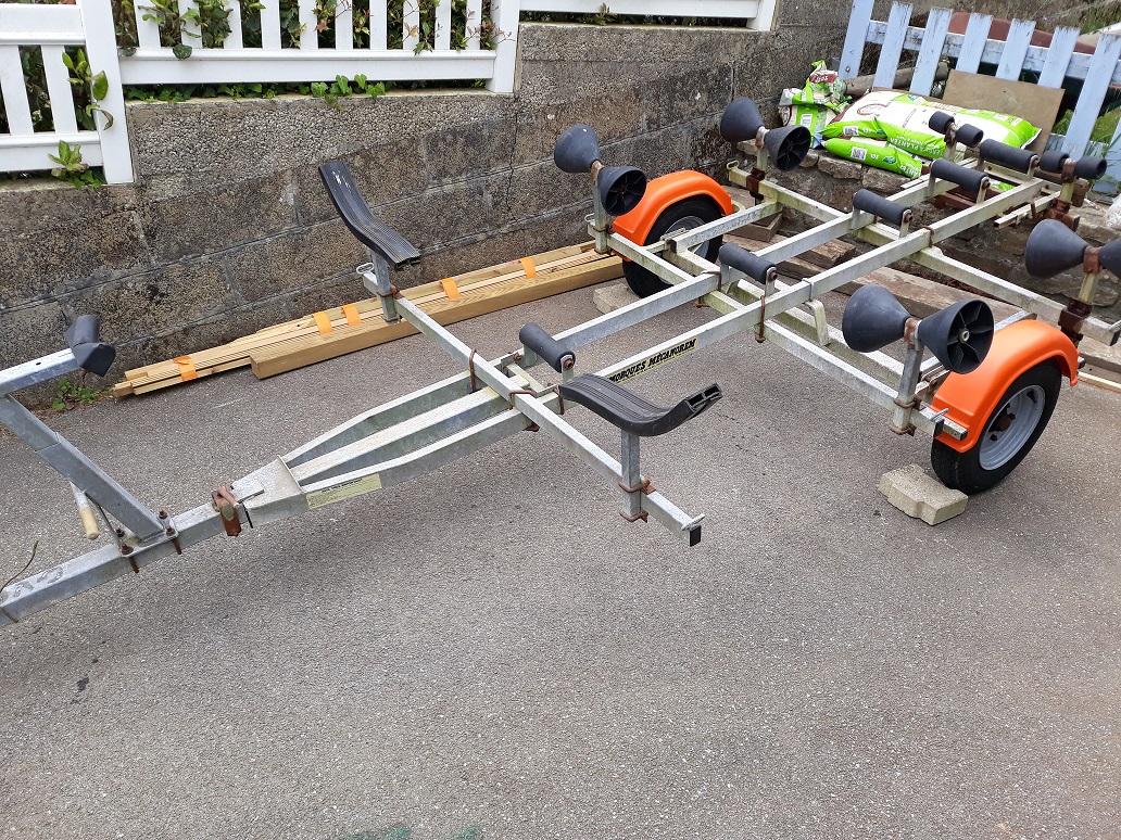

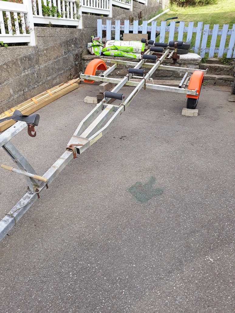

Dégotté une remorque cassante, les travaux d'adaptation sont en cours, tout se démonte assez tranquillement à la clé de 17. Commandé les roulements 6204 2RS, car ça grogne un peu quand même !

Jolie bestiole!
Mais tu vas finir par avoir refait le parc complet de remorques de DZ, à force?!

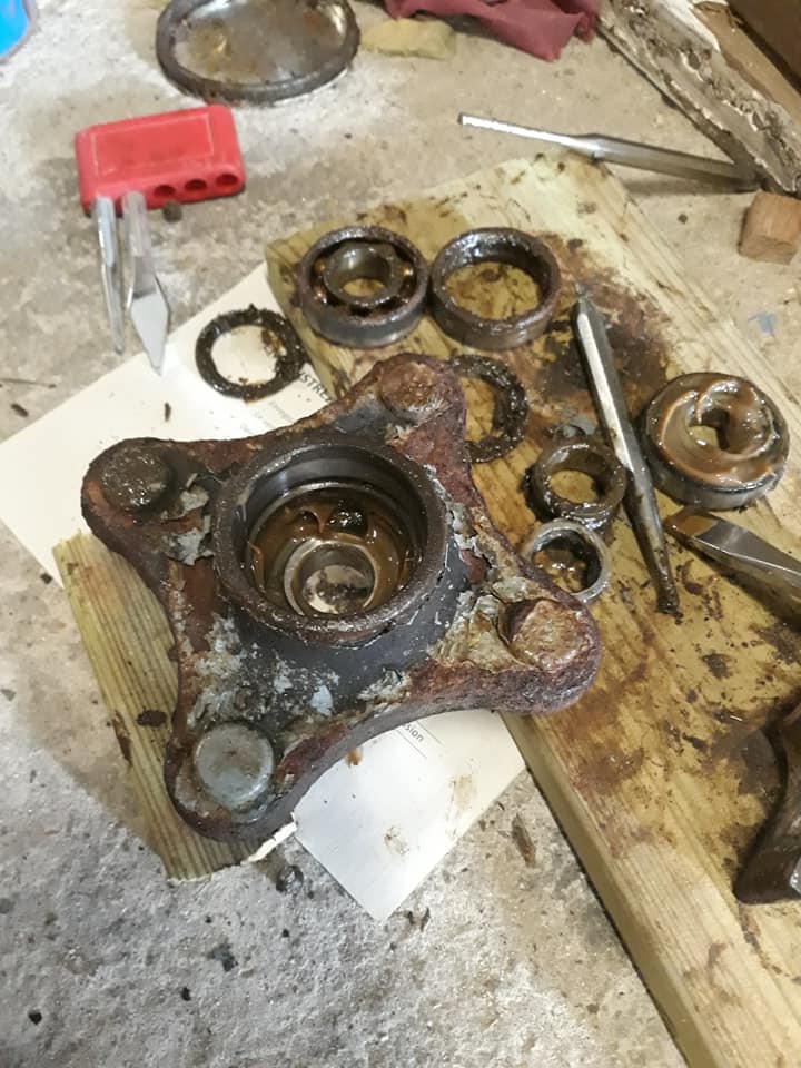

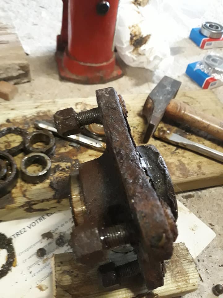

Bref, j'avais un jeu de roulements d'avance, du coup, en avant ! J'ai changé le côté le plus malade, et effectivement, le roulement intérieur était explosé ! Bizarrement, l'extérieur semblait potable. changement des deux, et hop, ça tourne sans bruit ! :D

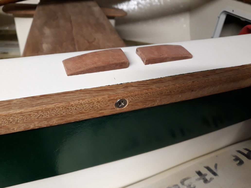

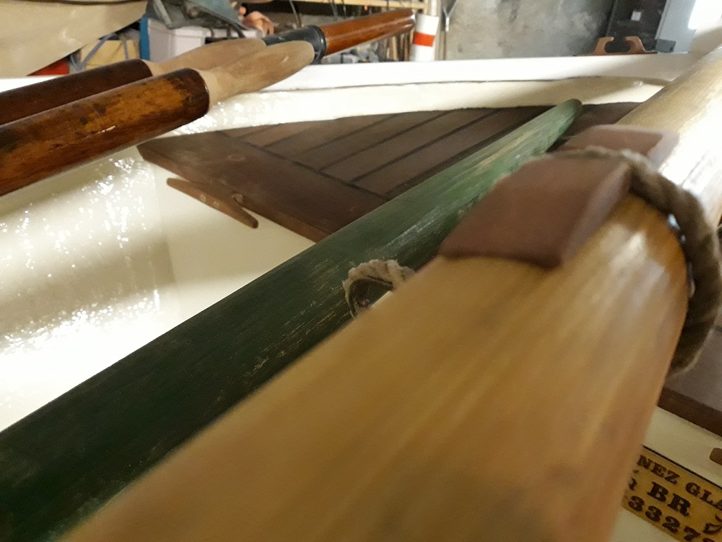

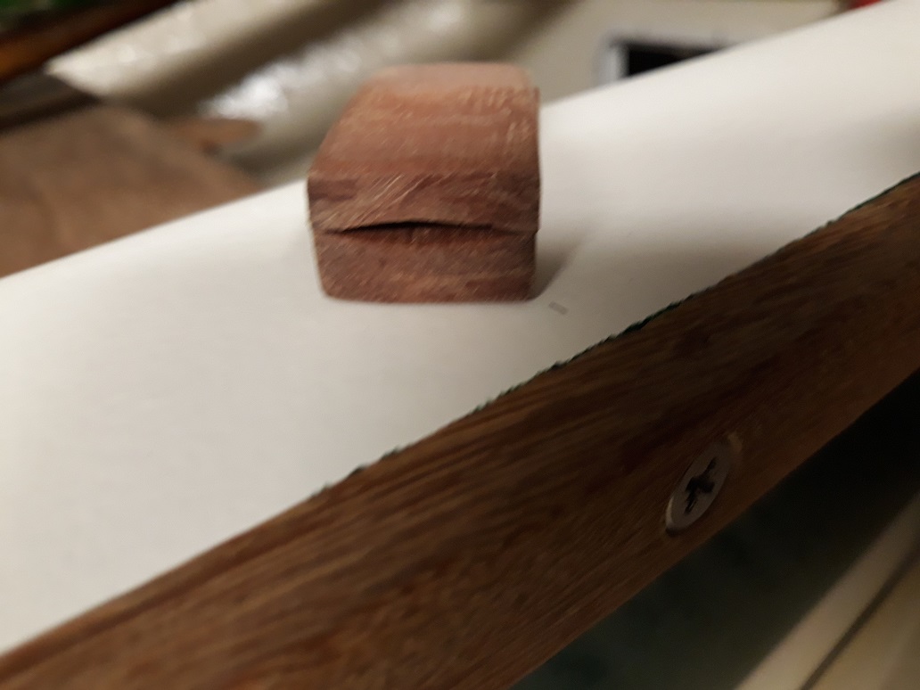

Et atelier menuiserie pour finir, avec la confection des cales pour bloquer l'erseau sur la misaine. ;)

Re: Enez Glas
Messagede Nono2956 » Mar Mai 24, 2022 9:58 am
Félicitations pour cette œuvre d'art
Re: Enez Glas
Messagede Rase Cailloux » Mar Mai 24, 2022 3:27 pm
Oui, bon boulot :D
Messages: 17058
Re: Enez Glas
Messagede J.J.85 » Mar Mai 24, 2022 8:53 pm
Trop beau ;) j admire
Re: Enez Glas
Messagede gwengolo » Mar Mai 24, 2022 9:04 pm
Rien à dire : tu as même tenu compte de l'arrondi de la vergue.

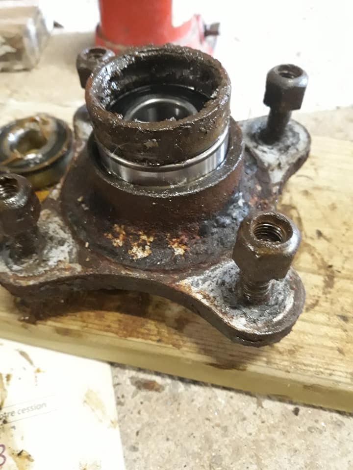

Après, remplacement des roulements côté droit, vu que j'ai reçu ma commande de roulements. On tape gentiment, ça vient, on beurre de graisse, et on remonte en prenant la cage extérieure d'un vieux roulement.
