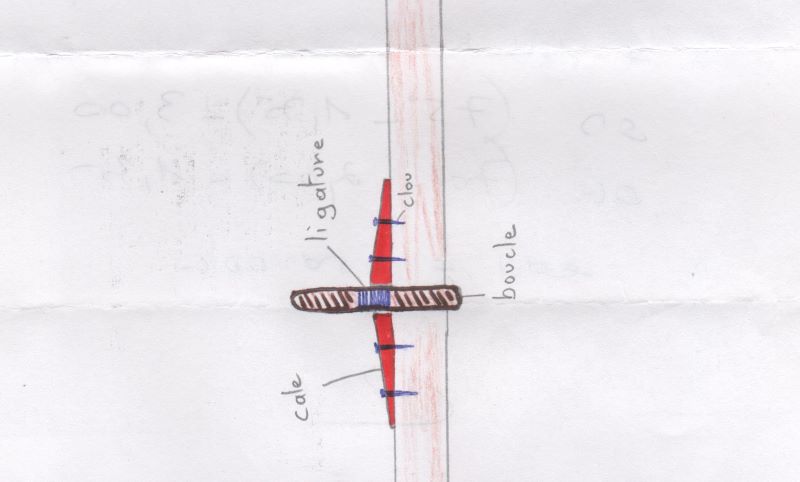

Ok, je pensais bien à ça. D'ailleurs, j'ai fait 2 cales. :D
Et les cales, les sifflets sont inversés (têtes bêches), non ?

vincent a écrit:Et les cales, les sifflets sont inversés (têtes bêches), non ?
Oui.
Les deux parties hautes le long de la boucle, la pointe des sifflets vers l'extérieur.
Tu devras resserrer (le plus possible) ta boucle autour de la vergue (grâce à la ligature).
Les deux petites cales ne sont effectivement là que pour empêcher que ça glisse.

Messagede vincent » Jeu Mai 19, 2022 10:33 pm
gwengolo a écrit:Les deux parties hautes le long de la boucle, la pointe des sifflets vers l'extérieur.
Pas compris.... :oops:

Messagede gwengolo » Jeu Mai 19, 2022 10:45 pm
vincent a écrit:Pas compris....
J'essaye un dessin.
Messages: 4797
Re: Enez Glas
Messagede gwengolo » Jeu Mai 19, 2022 11:01 pm
Après bataille avec mon imprimante, j'ai réussi à faire ça.
Messages: 4797

Messagede vincent » Jeu Mai 19, 2022 11:04 pm
Comprendu ! Merci ! :D
En fait, les cales ne servent pas de coins pour bloquer en force l'erseau en passant entre l'erseau et la vergue !

Messagede gwengolo » Jeu Mai 19, 2022 11:32 pm
vincent a écrit:En fait, les cales ne servent pas de coins pour bloquer en force l'erseau en passant entre l'erseau et la vergue !
Exact !
L'erseau est souqué sur la vergue grâce à la ligature, les cales empêchent que ça bouge vers la droite ou la gauche.
