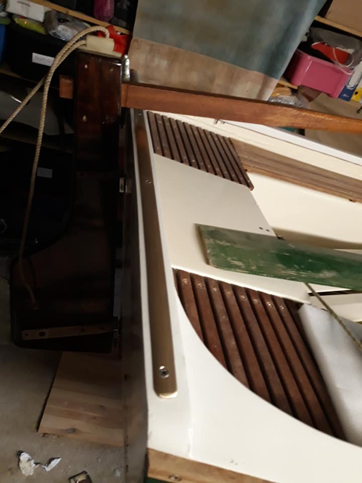

vincent a écrit:Ce soir, fabrication de la barre franche dans une chute de teck....
bravo, c'est magnifique.
Edition d'une partie du message original et déplacé dans "Leaugust" pour la clarté du forum. ;)
Re: Enez Glas
Messagede vincent » Mar Mai 17, 2022 12:34 pm
Merci !
Concernant le stick, c'est une idée que j'ai. Mais pour plus tard ! :D

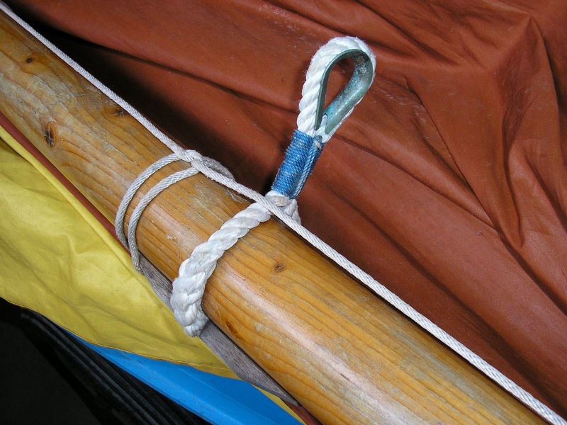

Gwengolo, aurais tu une photo du système d'accroche de la vergue sur le rocambeau ?

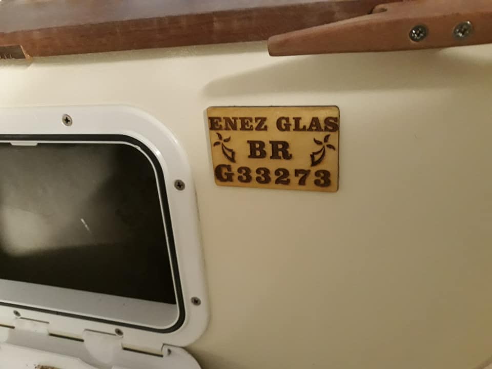

Découpe et mise en place du martyr en laiton sur le tableau arrière et pose de la plaque nominative (merci Chouf) à l'intérieur du bateau ! :D
Messages: 8744
Re: Enez Glas
Messagede Rase Cailloux » Mar Mai 17, 2022 10:14 pm
Et bien voila, un martyr laiton pil-poil aux bonnes dimensions :D
Reste plus qu'à trouver des vis laitons pour remplacer la faute de gout des vis z'inosque ;)

Messagede phil29 » Mar Mai 17, 2022 11:11 pm
Du vrai beau boulot... :o ;)

vincent a écrit:Gwengolo, aurais tu une photo du système d'accroche de la vergue sur le rocambeau ?
Je te fais une photo demain.

Les hermines de la plaque nominative me rappellent quelque chose...

vincent a écrit:aurais tu une photo du système d'accroche de la vergue sur le rocambeau ?
Le montage promis.
La photo parle d'elle même : une boucle (épissurée), une cosse et une ligature qui enserre le tout.
Deux petites cales en sifflet pour tenir cette boucle.
