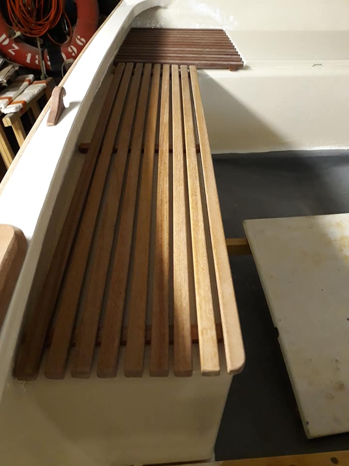

vincent a écrit:Découpes aux bonnes dimensions et équerrage pas d'équerre :lol: de l'habillage des bancs. Du moins le banc tribord...
Je compte faire la même chose sur les banquettes du flambart (qui sont à l'air libre maintenant !) Ce sont des lames de terrasse classiques refendues?
Re: Enez Glas
Messagede vincent » Mar Avr 05, 2022 9:50 pm
Oui, c'est ça. Lames de terrasse en bois exotique 2 faces lisses et refendues. ;)

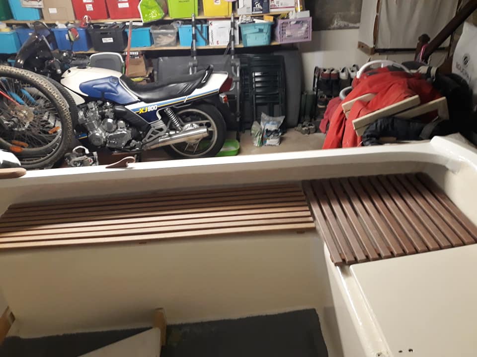

Messagede gwengolo » Mar Avr 05, 2022 10:18 pm
J'avais cru comprendre que tu prolongeais les lattes jusqu' au tableau arrière (pour "entourer" le capot du coffre arrière)
Ou alors j'avais mal compris ?
Messages: 4801
Re: Enez Glas
Messagede vincent » Mar Avr 05, 2022 10:50 pm
Oui et non, mon stock de petites lattes ne me permets pas faire d'un seul tenant. Je dois donc feinter... ;)

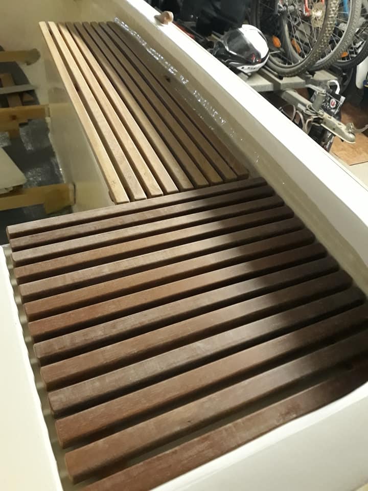

Messagede vincent » Mer Avr 06, 2022 8:33 pm
Super ! :lol:
On continue l'habillage des bancs, le babord, et le tribord arrière. Mes lames étaient trop courtes pour faire la longueur d'un coup. ;) Me reste le babord arrière à faire et on passe à la fixation avec plein de petites vis inosques...

Messagede gwengolo » Mer Avr 06, 2022 10:08 pm
Comme ce n'est pas encore fixé, je donne mon avis : je n'aurais pas fait comme ça.
J'aurais mis tout le lattage dans le même sens (les bancs + prolongement).
Pour avoir la longueur, j'aurais alterné petites et grandes lattes (de manière irrégulière, comme lorsque l'on pose du carrelage).
Là, je trouve que les lattes qui entourent le coffre cassent la ligne...
Messages: 4801
Re: Enez Glas
Messagede vincent » Jeu Avr 07, 2022 9:09 am
Oui, je vois bien, mais après avoir longuement débattu avec moi même, je suis parti sur ce rendu essentiellement parce que ce n'est pas la même essence de bois... Massaranduba et Cumaru. ;) Et puis j'aime bien au final. :D

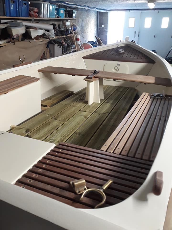

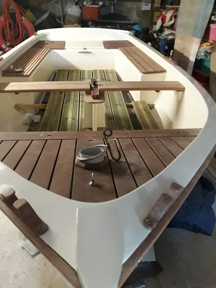

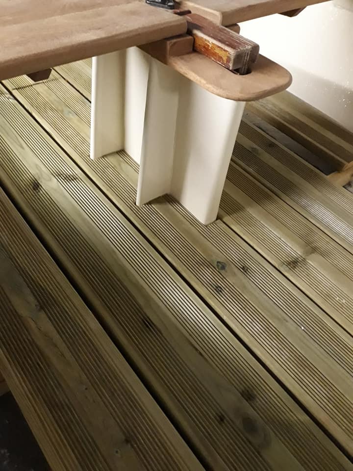

Messagede vincent » Sam Avr 23, 2022 10:01 pm
Ca avance toujours par ici, rien de bien spectaculaire en soi, c'est à dire, fixation de la cloison avant et de son panneau ouvrant, fixation des bancs latéraux, découpe du tube pied de mât, fixation du point d'amure, du taquet d'écoute et des chaumards. Et début de la confection du plancher et toujours des découpes et équerrages à la c** ! :D
