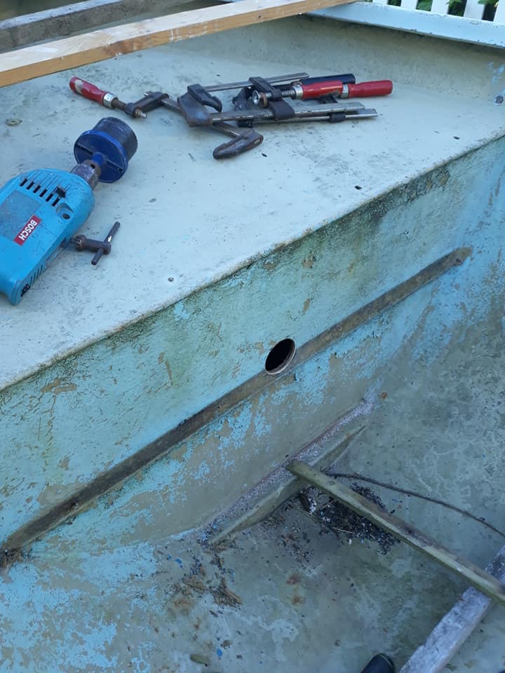

Et vous me connaissez, j'ai pas pu m'empêcher.... :oops:

Dire que ça partait à la déchetterie ! C'est vraiment une belle coque.
Parenthèse : j'ai déjà fait (et fait faire) un puits de dérive sur deux bateaux en polyester, qui n'en possédaient pas (dont mon premier Guppy).

Et c'est parti!
Déjà, le bon nettoyage, ça permet d'y voir plus clair.
La tasseaux en pin pour les listons, très bien. Je me demande comment tu fais pour cintrer ça sans casse, dans cette épaisseur là. Tu en as trouvé en plus de 3 m de long??? J'ai de mon côté acheté du bois exotique de terrasse en 21 d'épaisseur et 3,20de long. Ca me parait impliable sur Brizhig tellement c'est raide... :? En plus, la peau de mon annexe est franchement fine. Je n'ai pas tenté avec les serres-joint, il faut dire...
La scie cloche, c'est vrai qu'il y avait un petit moment que tu ne l'avais pas utilisée. Ravi de voir qu'elle marche toujours! C'est pour poser une évacuation/un nable?
Quant au banc arrière et son trohu, je me demandais si ce ne serait pas une occasion pour faire un trappe d'accès et pouvoir du coup exploiter le coffre AR plus confortablement. Mais c'est peut être ce que tu as prévu?

Les tasseaux en pin, c'est juste pour voir quelle taille pour les listons.
Le coffre arrière est un poil petit pour servir de coffre, donc, rebouchage et basta !

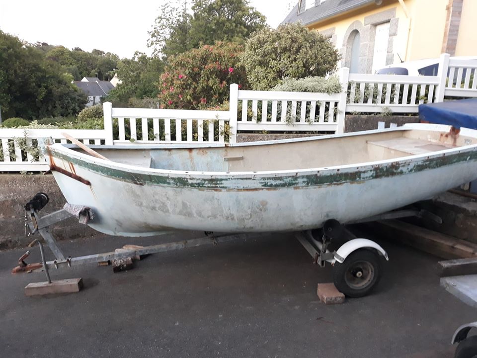

Sinon, aujourd'hui, rien fait, quand je suis rentré, les enfants voulaient aller à la plage avec les copains / copines. Donc, direction Ty Anquer !
Enfin, rien fait, pas tout à fait, j'ai règlé les rouleaux de la remorque pour le bateau. Pile poil. Me manque 1 ou 2 rouleuax centraux pour un tube de 50...

Moi aussi, je cherche deuc rouleaux centraux pour la remorque de Brizhig - avec les supports pour fixation sur les tubes de traverse.
J'ai fouillé un peu sur LBC, mais ça ne court pas les annonces...
Resteront les vide-greniers estivaux, si les règles de déconfinement permettent de les tenir.
