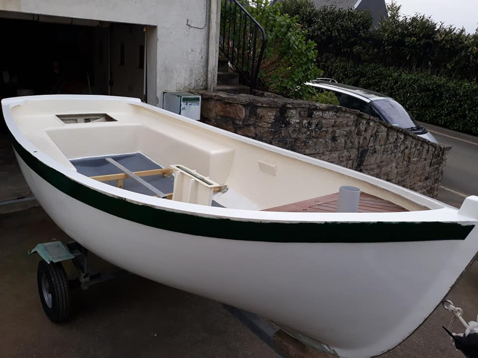

ca fait pas mal aux yeux en plein soleil ce blanc ?
un peu plus au sud, je préfère une teinte ivoire foncé, mais c'est vrai qu'il y a beaucoup plus de soleil :mrgreen:
Messages: 5530
Re: New Guppy
Messagede vincent » Lun Mar 28, 2022 9:30 am
papou a écrit:c'est magnifique et ça me donne de bonnes idées pour LEAUGUST, y'a du stock de ce genre de peinture chez les ships de Douarnenez? quel est le temps de séchage entre deux passes? quelles grosseur de grain et type de disques pour le ponçage? tu coup tu n'as pas pris de l'interdeck pour le pont? tout en toplac mais en deux tons, c'est sympa.tu fais ça au gros rouleau ou à la patte de cousin du lièvre?
Alors...
Pas trop d'idée de l'état des stocks de peinture sur Dz, mais en tout cas, y'a pas / plus d'ivoire, du blanc, oui, il me semble en avoir vu...
Entre 2 couches, c'est 12 heures. ;)
J'achète les disques en lot, genre 4 disques de 60, 4 de 80, etc...
Comme y'a pas de pont, pas d'Interdeck ! :lol:
Et oui, petit rouleau laqueur. ;)
papou a écrit:tu as utilisé combien de pots pour faire 2 couches intérieur/extérieur?
Pour l'ivoire, j'avais une moque de 75 cl, et il m'en reste pour les finitions, pour le blanc, difficile à dire, je tape dans ma moque de 2.5 l que je traîne depuis un petit moment. Attention, j'ai passé 2 couches d'ivoire et 3 de blanc.
Messages: 8750
Re: New Guppy
Messagede vincent » Lun Mar 28, 2022 9:35 am
old gaffeur a écrit:Pour la conso de peintre, comme ça, j'aurais dit un pot de blanc et un d'ivoire. J'ai bon?
Joli travail et beau rendu, en tous cas.
Merci ! On n'en est pas loin pour la conso de peinture !
old gaffeur a écrit:Pas de sous-couche avant?
Et une laque bien lisse, ça ne glisse pas trop quand on marche dessus? C'est peut être pour ca qu'il y avait des petites billes d'antidérapant sur le capot que tu as poncé l'autre jour...
Si, ça doit glisser. Mais où tu veux marcher dessus ? Le pontage avant est en bois et je défie quiconque de marcher là dessus le bateau à flots, au fond, il y aura un plancher en bois, quant à marcher sur les coffres, même réflexion que pour le pontage avant, à mois de vouloir absolument passer à la flotte :lol: Quant à la sous couche... :roll:
Messages: 8750
Re: New Guppy
Messagede vincent » Lun Mar 28, 2022 9:38 am
pechalajournée a écrit:ca fait pas mal aux yeux en plein soleil ce blanc ?
L'ivoire passe bien, et les surfaces restent petites. Sur mon ancien Kerlouan, pour le pont / cockpit, les surfaces lisses étaient ivoire (Toplac) et les surfaces pointes de diamant étaient crème (Interdeck) pour soulager les yeux effectivement.
Messages: 8750

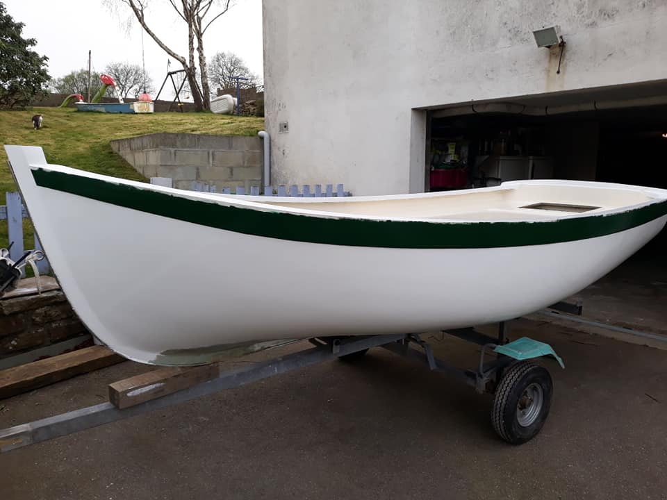

Re: New Guppy
Messagede vincent » Lun Mar 28, 2022 8:47 pm
Et Enez Glas est né ! :D
peinture 5.jpg (61.39 Kio) Vu 352 fois
peinture 6.jpg (54.93 Kio) Vu 352 fois
peinture 7.jpg (61.39 Kio) Vu 352 fois
Messages: 8750
