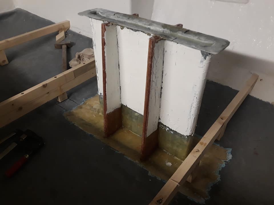

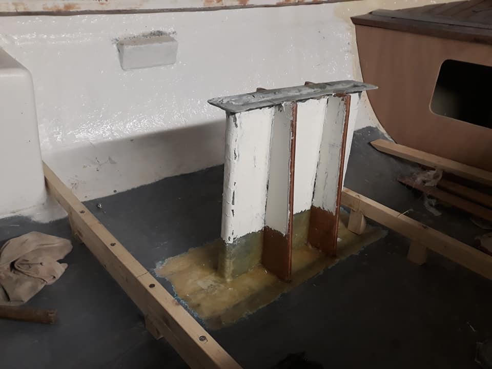

Messagede vincent » Jeu Mar 10, 2022 9:39 pm
1ère passe de mastic sur le puits. On va faire propre sans chercher midi à quatorze heures. ;)
Messages: 8755
Re: New Guppy

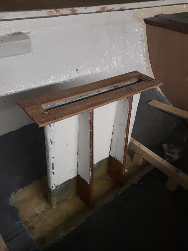

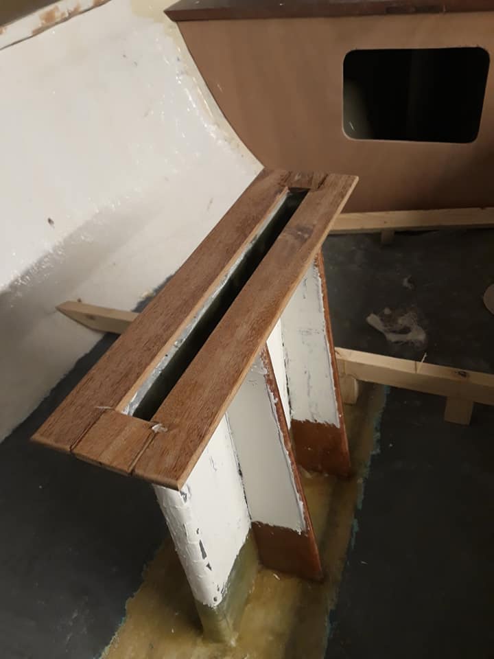

Messagede vincent » Jeu Mar 10, 2022 9:41 pm
Sinon, habillage en bois du bord supérieur du puits. C'est moche, l'idée est là, mais là, c'est moche : à refaire ! :lol:
Messages: 8755
Re: New Guppy
Messagede gwengolo » Jeu Mar 10, 2022 10:25 pm
vincent a écrit: C'est moche [...] à refaire !
Pas sûr... Là, tu as fait un gros plan.
Mais avec le banc par dessus, les coffres avant arrière, les avirons, etc..., cette pièce sera noyée dans la masse : on la verra peu...

Messagede Rase Cailloux » Ven Mar 11, 2022 12:00 pm
Impossible de faire en une seule pièce ?
Messages: 17062
Re: New Guppy
Messagede vincent » Ven Mar 11, 2022 1:16 pm
La version 2 sera monobloc je pense... ;)

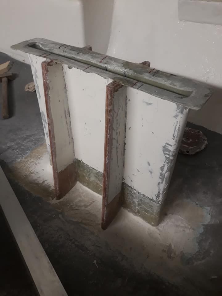

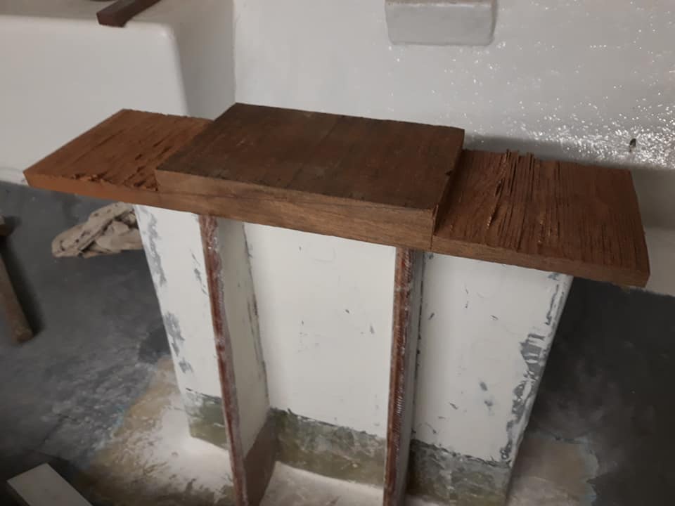

Re: New Guppy
Messagede vincent » Lun Mar 14, 2022 10:09 pm
Seconde et dernière passe de mastic, vu que je ne recherche pas une finition type carrosserie automobile... Je vous passe les photos du passage du G4 sur les barrots et le panneau de CTP. Et début du façonnage, en monobloc, de l'habillage supérieur du puits de dérive. Ca ne va pas être simple c'tte histoire je sens ! :lol:

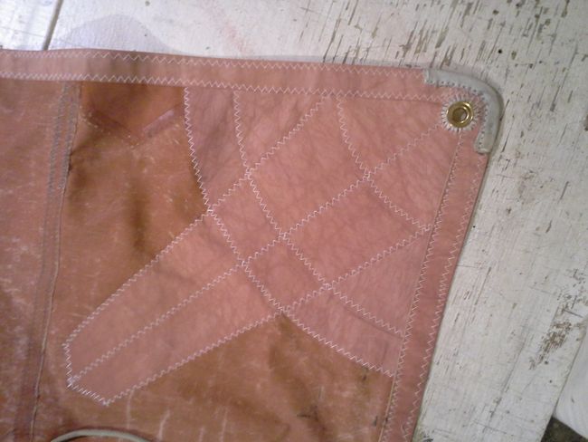

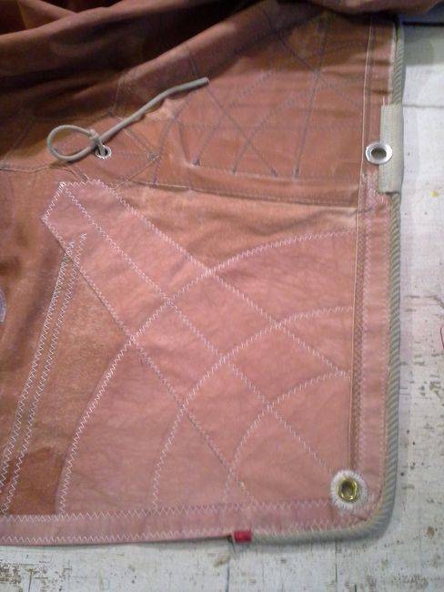

Messagede Rase Cailloux » Mar Mar 15, 2022 12:53 pm
Dans la série :
" Ne dites jamais à ma mère que mon loisir est de réparer des voiles, elle croit que je suis chanteur transformiste chez Michou "
Je suis intervenu sur la voile de ce pitibato.
J'ai enlevé la moitié du ris du bas qui était pas mal bouffé aux z'UV et de toute façon la voile était trop grande .
Re-création du point d'amure
J'avais réussi à recréer la couleur de la voile, mais au moment de la teinture sur du tissu blanc, le résultat fait un peu pâlichon :cry:
Ne me dites pas non plus que j'aurais pu terminer la ralingue en queue de rat, sur ce bout moderne chaque toron est en mono-brin, empêchant de faire l'amincissement.
Par contre j'ai refixé la ralingue à la mano, à l'ancienne
Le point d'écoute.
Pendant que j'y était, intervention sur le gégène du Calif' qui avait le point de drisse à refaire
Le tout est déjà rendu sur place
C'est tout pour aujourd'hui :D
Étonnant, non :?:

Re: New Guppy
Messagede gwengolo » Mar Mar 15, 2022 3:44 pm
Très beau travail, comme d'habitude.
Un "demi-ris" c'est très pratique pour les navigateurs qui n'ont pas peur du vent... ;)
