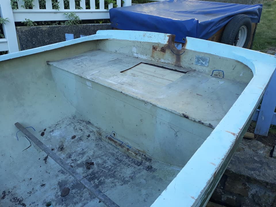

Messagede vincent » Lun Juin 01, 2020 9:21 pm
Oui, bon, ça, on verra. :mrgreen:
Du coup, après la plage, petits travaux.
On commence par présenter des tasseaux en pin pour valider, in situ, la bonne taille des listons. C'est validé, plus qu'à aller acheter une ou deux lames de terrasse en bois exotique.
Messages: 8667

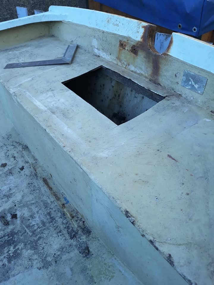

Re: New Beneteau
Messagede vincent » Lun Juin 01, 2020 9:26 pm
Après, 1ère étape du bouchage du trohu dans le banc arrière. Découpe propre et plaquage par l'intérieur d'une contreplaque.
