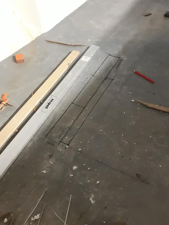

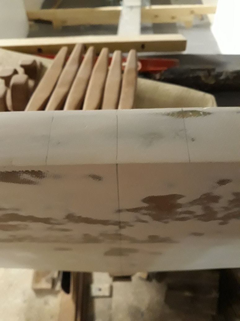

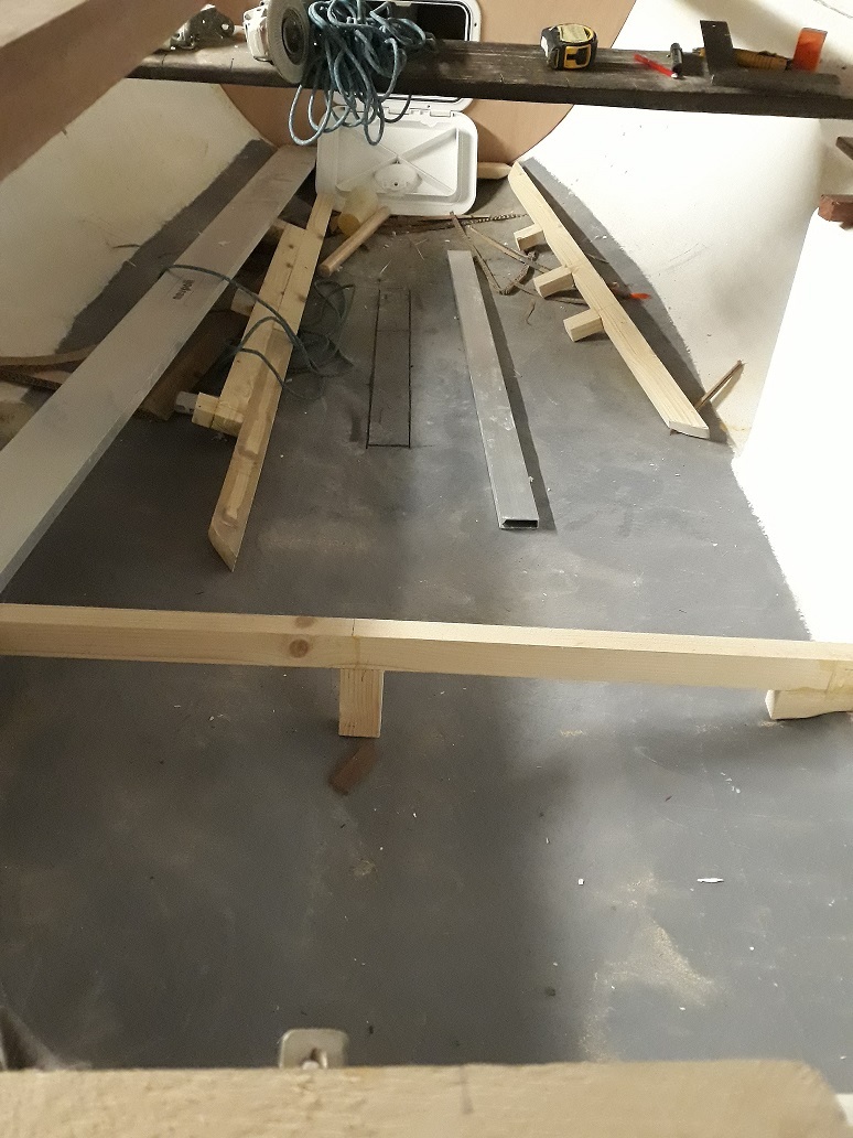

Travaux préparatoires en vue de la pose du puits de dérive : Marquage de la quille à l'intérieur de la coque.
Messages: 8755
Re: New Guppy
Messagede old gaffeur » Mer Fév 23, 2022 2:15 pm
Ouh là: les Athéniens ne vont pas tarder à s'atteindre, à ce que je vois!
Bon courage pour l'opération délicate d'éventration de la quille...

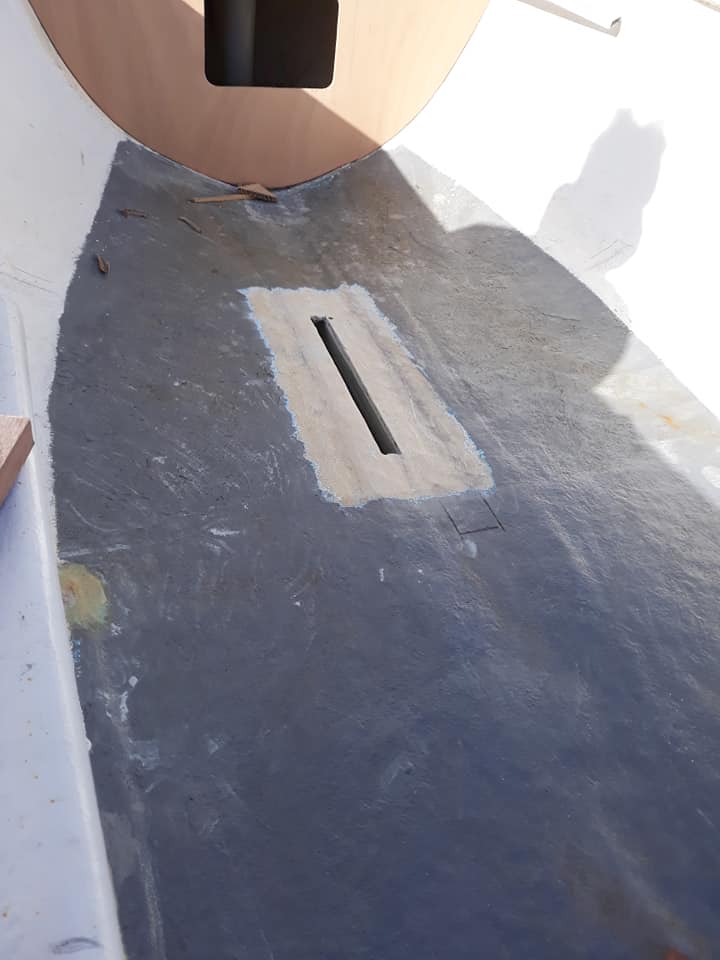

Messagede vincent » Dim Fév 27, 2022 1:10 pm

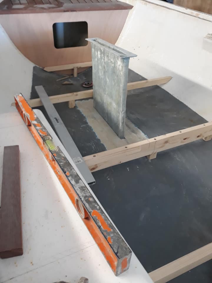

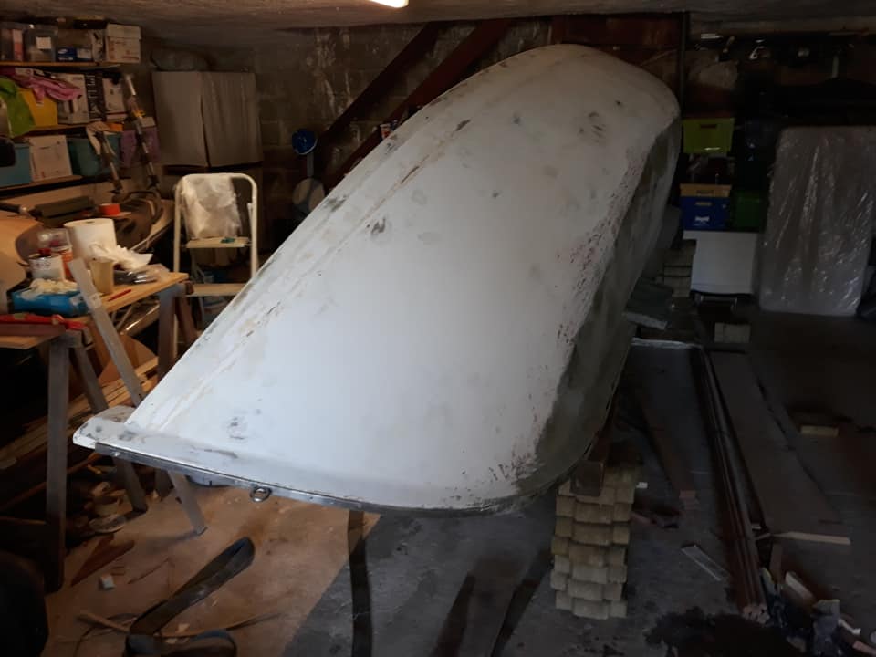

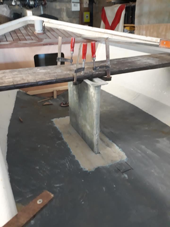

Très grosse journée hier !
Ouverture et pose / stratification du puits de dérive !
Réception aux alentours des 9.00, de l'équipe de strateurs. Petit déjeuner ensemble, et pendant le café / croissants, briefing concernant le déroulement de la journée. Une fois acté que ce sera des crêpes (maison) à midi, Go !

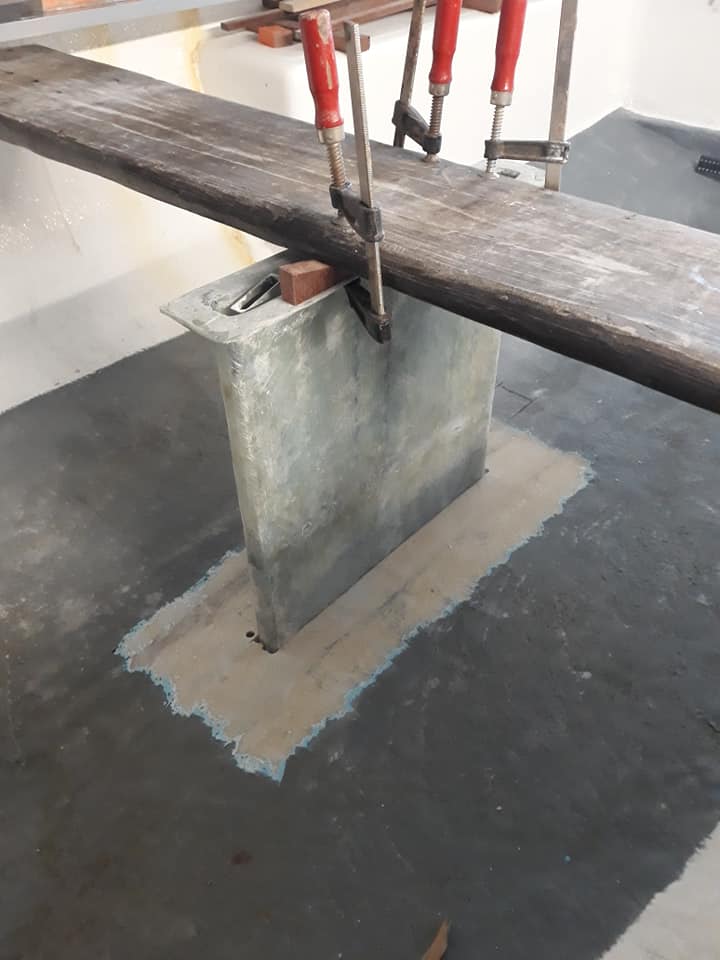

Après s'être changé, dépose du banc et marquage de l'emplacement du puits de dérive. Puis découpe ! On sort donc le bateau du sous sol, puis 4 coups de forêt, un coup de disqueuse et de sauteuse et nous voilà en présence d'une énorme tirelire !

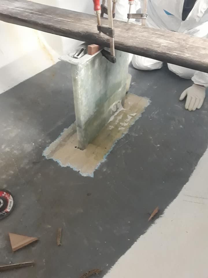

Décapage de la peinture / gel-coat 10 bons centimètres autour de la fente, puis présentation du puits en lui même ! A ce moment là, retour du bateau dans le sous sol, repose du banc et alignement / équerrage du puits dans tous les axes possibles en s'aidant du niveau laser. Une fois tout ok, bridage du puits au moyen de cales et serre-joints.
Il n'est pas encore midi, il est alors décidé d'appliquer les 2 premières couches de roving afin de fixer le puits à la coque, tout ça à l'intérieur de la coque. Découpe des tissus, préparation de la résine et stratification ! Les 2 premières couches sont posées, il est midi bien passé, à table ! :D
Messages: 8755

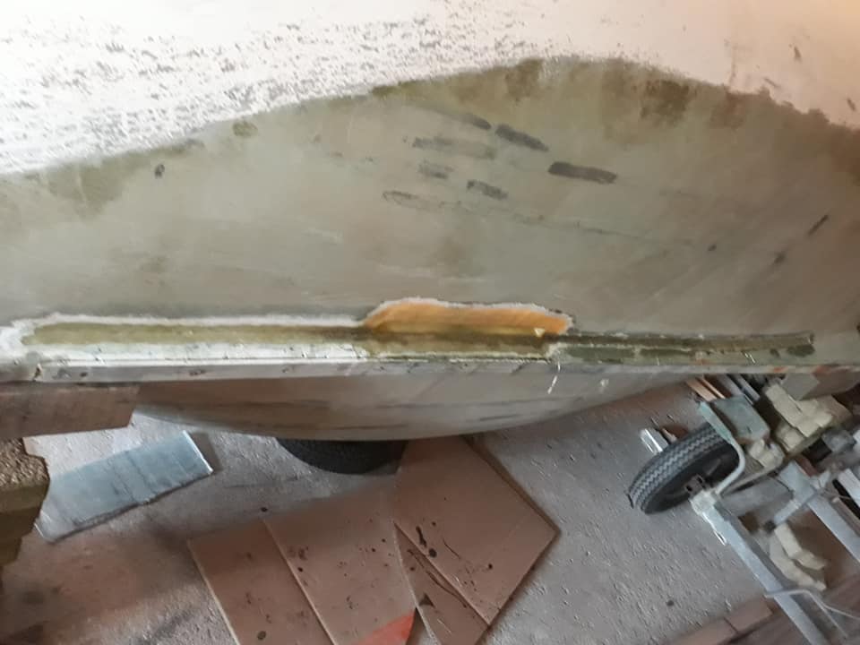

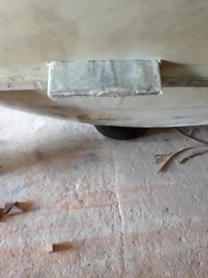

Messagede vincent » Dim Fév 27, 2022 1:33 pm

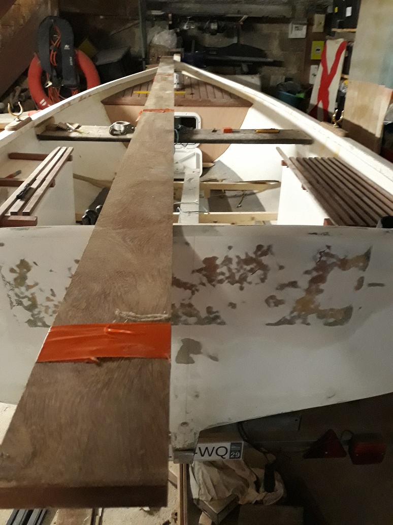

La suite donc. Une fois rassasié de crêpes complètes, au chocolat, flambées, arrosé de cidre, puis d'un gâteau à l'ananas pour accompagner le café, l'équipe se relève difficilement de sa chaise pour retourner travailler ! :D

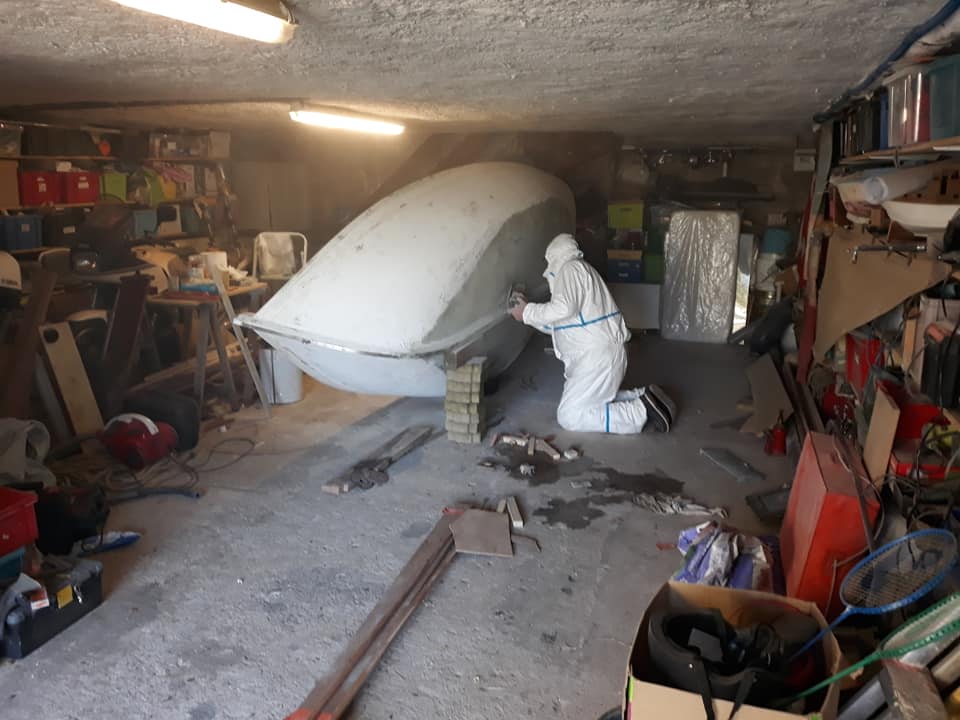

Nous revoilà donc tous dans le sous sol. la strate est prise et le puits collé. :D On sort donc le bateau, demi tour dans l'allée et on le re-rentre en vue de le déposer de sa remorque. Pas hyper simple comme opération, vu le manque de prise, mais le bateau est déposé, reste à le coucher. Fort des bras de l'équipe, on place des pneus sous le bouchain - des pneus de remorque en 8 pouces, hein, à l'échelle du bateau ! :lol: - et on lève et cale le tout vite fait !

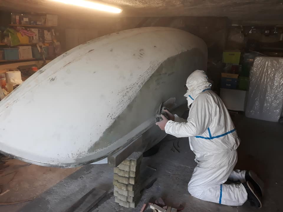

Une fois cette opération réalisée, on peut attaquer le puits par le dessous. On arrase le moignon du puits dépassant de la coque afin de le faire affleurer, on décape, peinture et gel coat en reprenant tant qu'a y être une petite fissure le long de la jonction coque / quille et en avant la strate ! Découpe de tissus, préparation de la résine et application, en plusieurs passes. Pour ce côté, il me restera un coup de ponçage et l'application du gel-coat.
On repasse alors du côté intérieur du bateau et on blinde en strate le côté accessible du puits. Il me restera de ce côté ci, le "blindage" du coté qui n'était pas accessible.
