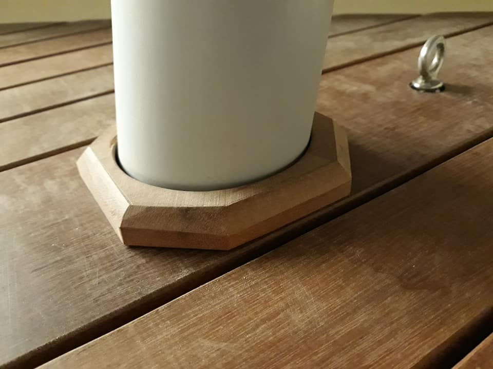

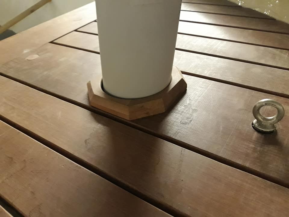

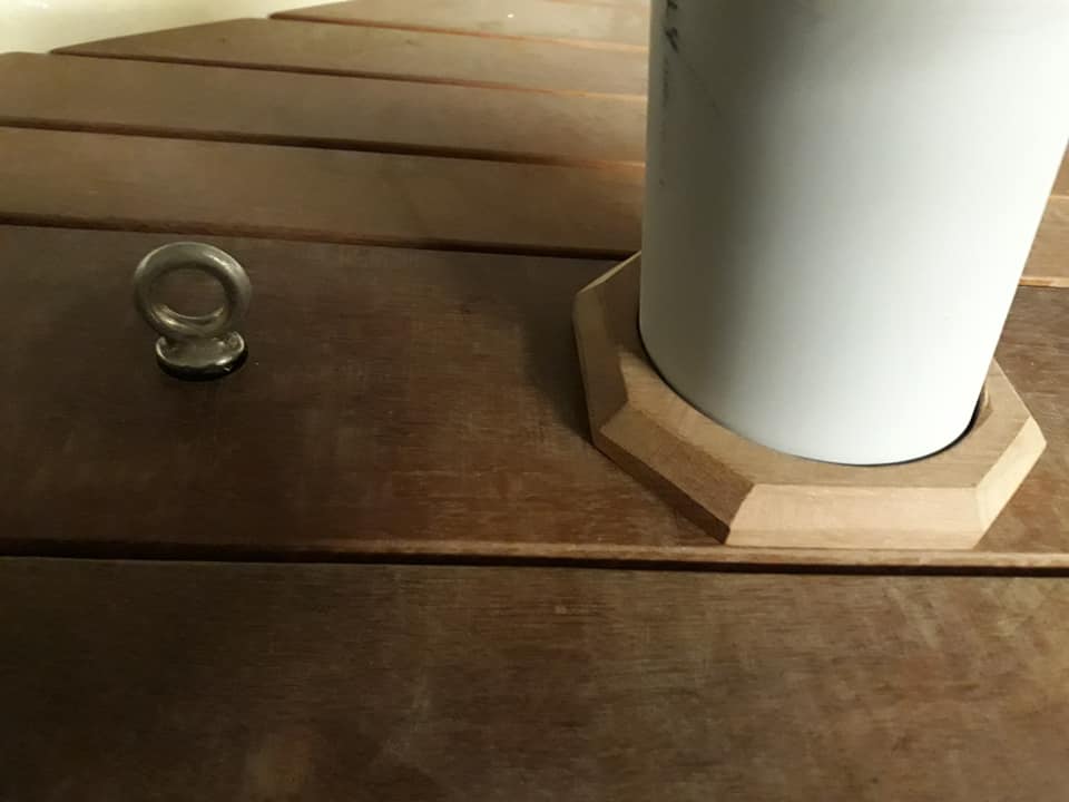

Sinon, ce soir, réalisation d'un gros écrou pour habiller le pied de mât. Le tube sera ensuite découpé 1 ou 2 cm au dessus pour pouvoir manchonner une toile anti-pluie... ;)
L'anneau d'amure ira normalement là, en remplacement du boulon noyé. Ce n'est pas forcément cet anneau là spécifiquement, d'ailleurs. :D

Joli travail du bois !
C'est pas mal finalement, le bois de terrasse...

Vincent ,faut que tu arrêtes de poster et surtout de mettre des tofs, c'est vraiment trop démoralisant pour le bricolo moyen :(

Très très joli boulot!
Ca va être un voile aviron de luxe, Enez Glas!

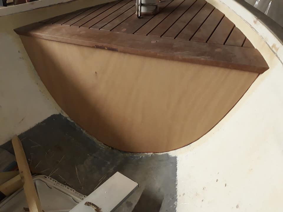

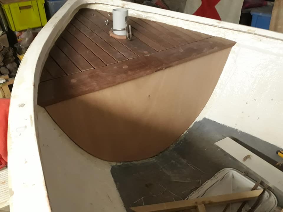

Sinon, moins "spectaculaire" ce soir : Prise de mesures, réalisation d'un gabarit en carton et découpe du panneau en CTP pour reboucher proprement et de manière à peu près étanche le peak avant.
Finitions pour l'ajustement et découpe pour la porte étanche plus tard ! ;)
Une question, c'est du CTP marine, il sera peint sur la face avant, mais je mets quoi comme protection sur les chants et derrière (voire même devant en sous couche) ? Du G4 ?

G4 c'est pas mal, si tu peux y saturer de vernis polyuréthane en plus. L'idéal étant l'epoxy...

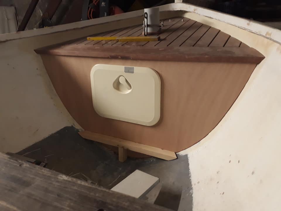

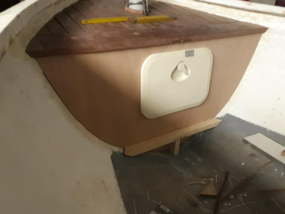

Ok pour le traitement. Et ce soir, après ma fournée de crêpes du mercredi, affinage du panneau pour qu'il rentre pile poil, puis découpe et présentation de la porte. Bizarrement, ça n'a pas été simple cette histoire de porte. Découpe un poil trop juste, je ne sais pas trop pourquoi, du coup, obligé de jouer de la rape pour enlever un petit peu de matière sur les bords...
Pour ici, c'est quasi fini, plus qu'à traiter et poser, plus tard...

Tu as acheté où, ta porte étanche ?

Bon,l’emmerdeur de service :oops: :après un si beau travail du bois une telle porte ,certes étanche ,mais en vulgaire plastique, me choque :(
