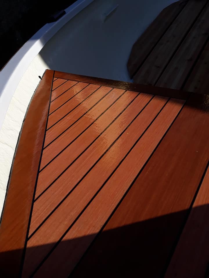

Pour éviter les glissades sur sika je conseille des bouts de CP de calage collés à la colle chaude sur le bord et dépassant de la verticale, ça se détache bien une fois sec sans arracher la peinture. ;)

Ce soir, cordons de Sikka autour des plaques...

Ben alors, il est où le bout de Cp qui a fait une glissouillette ?
Perso je ne vois rien, et c'est tant mieux 8-)
Messages: 17060
Re: Enez Du
Messagede vincent » Lun Juil 20, 2020 8:09 pm
Si, ça se voit, mais bon, c'est fait....

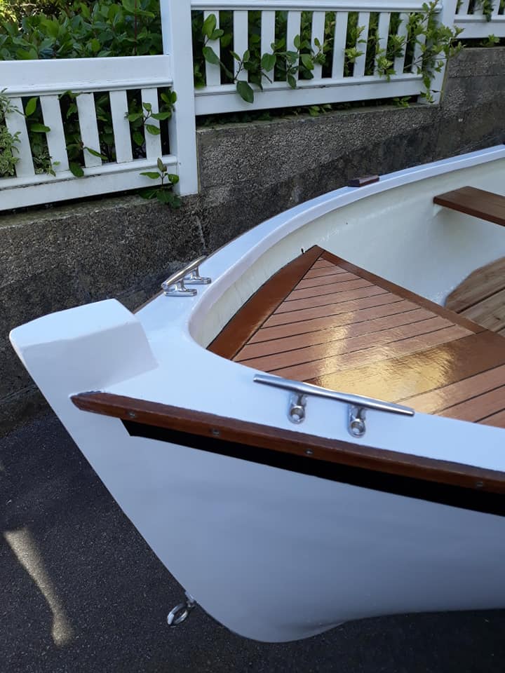

Bref, j'ai enfin reçus mes taquets et surprise, y'en avait un 4ème (ou un second gros). Les petits de l'arrière on trouvé leur place mais du coup, à l'avant, sur le plat bord ou comme j'avais prévu sur le pontage ?

Perso, sur le plat bord:
> Par souci de symétrie;
> Pour rendre l'usage du pontage avant plus commode
> Pour éviter d'abimer ta zoulie peinture toute neuve avec le frottement d'un bout frappé sur un taquet central.
Mais ce n'est que mon avis...

Messagede bricojeff » Lun Juil 20, 2020 11:53 pm
si tu le met sur le pontage il te faut des chaumards et comme le dit gaffeur pas pratique surtout quand tu es assis dessus :mrgreen:

Messagede bricojeff » Lun Juil 20, 2020 11:54 pm
sinon comme le dit G.G tu met un os dans le nez du bateau c'est joli aussi.

Messagede vincent » Mar Juil 21, 2020 12:15 am
L'os dans l'étrave s'appelle une paille d'étrave. ;)
Je ne sais toujours pas... je ne trouve pas joli sur le plat bord... et pour ce que ça va servir...

Messagede Rase Cailloux » Mar Juil 21, 2020 10:46 am
ça fait surtout "bateau à touristes qui veulent étaler leurs chromes" quand c'est posé sur le plat bord !
Et je trouve que c'est un piège à coques dans les amarres et aussières , c'est à réserver aux bateaux de Marina .
Un fort taquet central sur le pontage du coffre avant est bien plus souhaitable, assorti à un petit chaumard et une paille d'étrave 8-)
A l'arrière pareil,sur le plat bord je trouve que c'est un piège à bouts.
Perso plutôt sur la face interne du plat bord ou directement à plat sur le banc arrière.
En effet on voit la glissounette de ton habillage de banc arrière, mais rassure toi, il n'y a que toi à le remarquer, c'est très discret ;)
