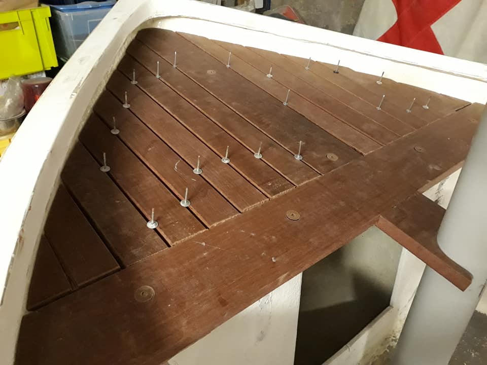

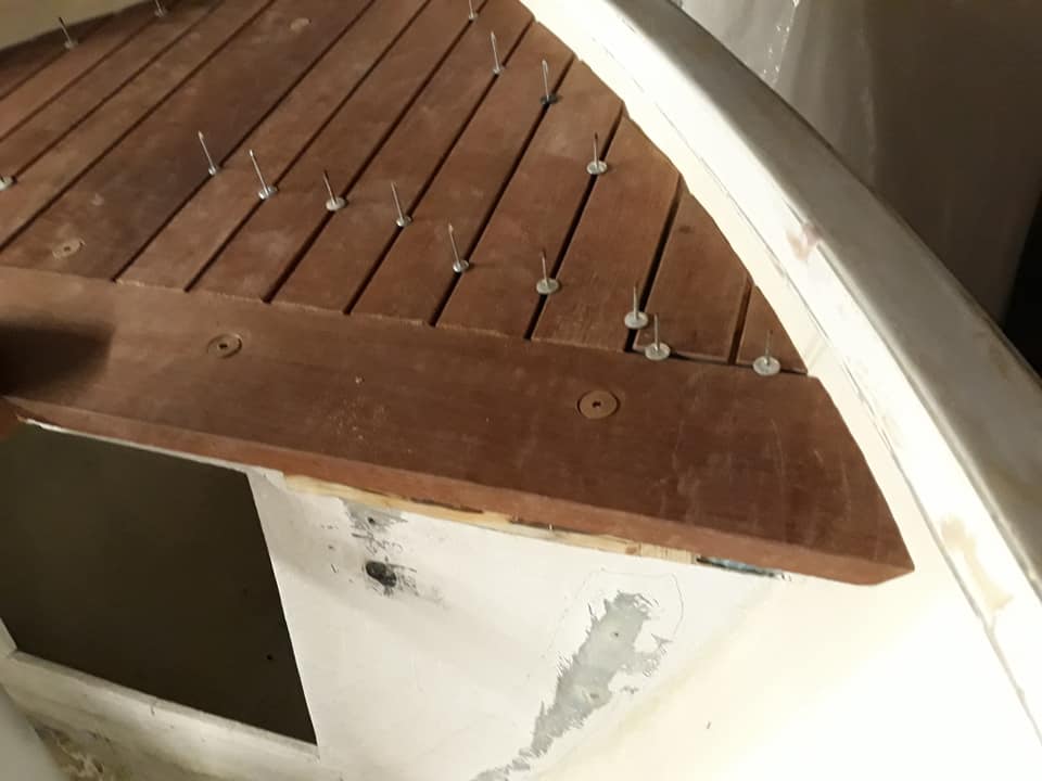

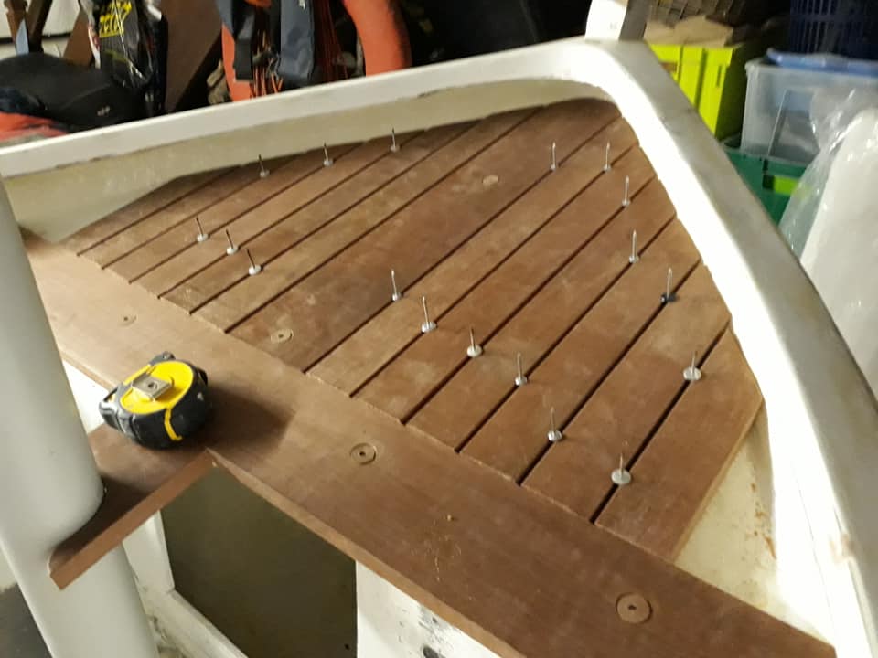

Sinon, début des finitions du pontage avant avant encollage et réalisation des "clefs" dans les coins inférieurs. :D

Mais pourquoi est ce qu'il y a des marques d'amorce de scie cloche sur la latte transversale? Le démon du perçage aurait il encore frappé? ;) :)

Que nenni, ce sont des genres de tapons pou cacher les têtes hexagonales des boulons... ;)
Messages: 8759
Re: New Guppy
Messagede Rase Cailloux » Mer Fév 02, 2022 6:25 pm
Tu n'as pas de fraise à bouchonner ?
C'est quel diamètre ?
Messages: 17066
