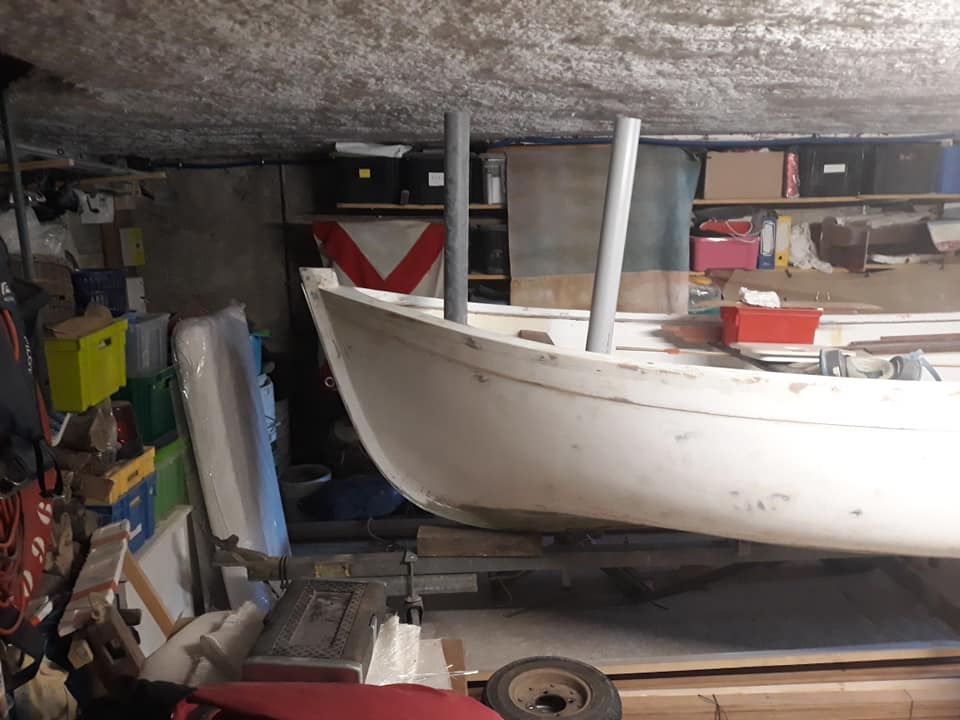

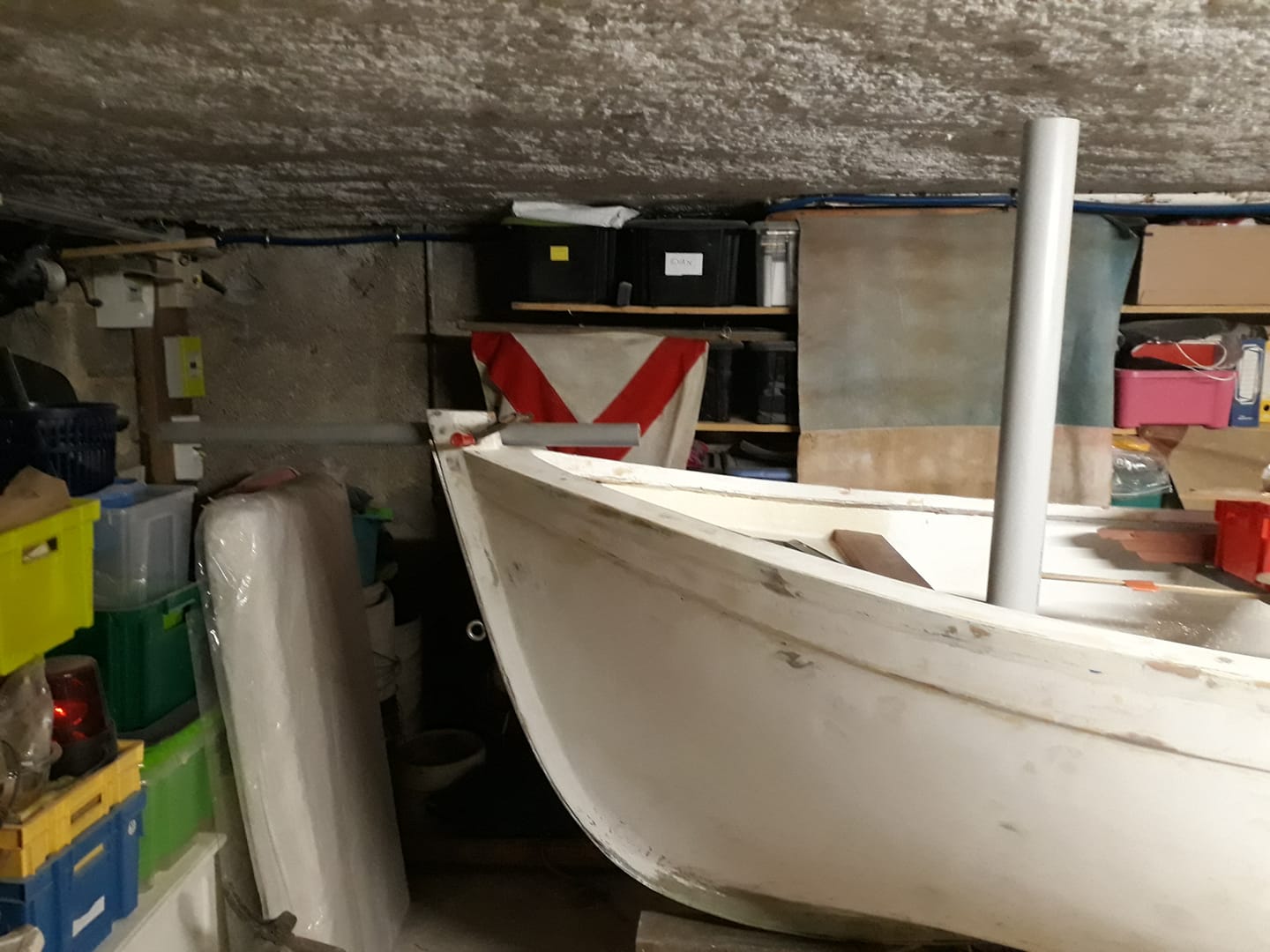

Bon, sinon, j'ai un petit souci :
L'étambrai ne vous plait pas et ne me satisfait pas spécialement non plus, je trouve le mât trop reculé pour l'idée que je me fais d'un misainier, à moins d'y mettre un foc. L'avantage de la solution actuelle, c'est que le pied de mât est à l'extérieur du coffre avant, d'où "l'excroissance" de l'étambrai pour avoir une quête de mât.
Donc, qu'en pensez vous si j'avance le mât ?
La 1ère solution est de découper un rond de diamètre 80 à la jonction du banc et la fougère afin de bénéficier du renfort latéral du banc. Le mât avance ainsi de 20 cm et le pied de mât se retrouve dans le coffre avant.
Seconde solution, avancer encore un peu le mât, découper un rond dans la fougère (au milieu, à peu près), le pied de mât au début du brion dans le coffre (toujours à peu près). Dans ce cas, dois je prévoir un renfort sous le pont (en travers) pour les efforts latéraux ? Le mât avance d'environ 45 cm dans ce cas là.
Tout ça ne sont pas de grosses modifications à réaliser au stade où j'en suis. Ce sera plus compliqué une fois le lattage réalisé et le trou sur la face avant bouché, la porte étanche à venir étant petite...
Merci de vos avis !

Où je laisse le mât où il est actuellement en le redressant un peu et j'y colle un petit bout dehors. Ca peut être sympa aussi.

Messagede phil29 » Lun Jan 31, 2022 6:21 pm
Je serais plus partant pour cette option avancée, en effet ton mât est un peu trop en arrière. En plus tu libères l'entrée de ton coffre. Tu peux même stratifier un tube PVC de haut en bas pour y glisser ton mât...c'est la solution adoptée sur mon annexe kirié (cf photo)

Messagede vincent » Lun Jan 31, 2022 6:49 pm
Et ça tiens la fibre sur le tube PVC ?
Sinon, une photo avec un bout debors dépassant de 50 cm et mat redressé...

Messagede phil29 » Lun Jan 31, 2022 7:02 pm
Tout dépend si tu veux faire du long cours avec ton destrier...un bout dehors ça fait des manoeuvres, des voiles, des bouts, de l'accastillage en plus... Tu peux aussi avoir une surface aussi grande avec une plus grande misaine arisable et moins de manoeuvres à faire...c'est ce que j'ai envisagé plus tard pour mon annexe. On simplifie...
