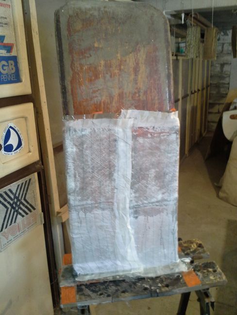

Messagede Rase Cailloux » Lun Jan 31, 2022 10:49 am
phil29 a écrit:l y a un UD 600 au centre qui risque de faire une surépaisseur...
Oui en effet et il m'a servi pour renforcer le . . . milieu précisément :D
Messages: 17066
Re: New Guppy
Messagede Rase Cailloux » Lun Jan 31, 2022 11:15 am
Voila, la deuxième couche est posée, toujours un 400-500gr/m² mais posé horizontalement cette foi ci pour bien croiser les couches.
Pas spectaculaire avec son tissu d'arrachage dessus. :(
La deuxième passe est faite en résine polyester classique :D
YAPUKA essayer de démouler le tout :mrgreen:
Messages: 17066
Re: New Guppy
Messagede old gaffeur » Lun Jan 31, 2022 12:18 pm
Je ne me souviens jamais dans quel sens les résines tiennent les unes sur les autres.
Polyester sur époxy, OK; époxy sur polyester, pas glop?
