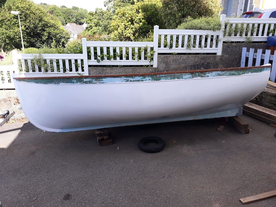

Messagede vincent » Ven Juil 10, 2020 10:49 pm
En rentrant du boulot, 2nde couche de blanc sur les extérieurs...
