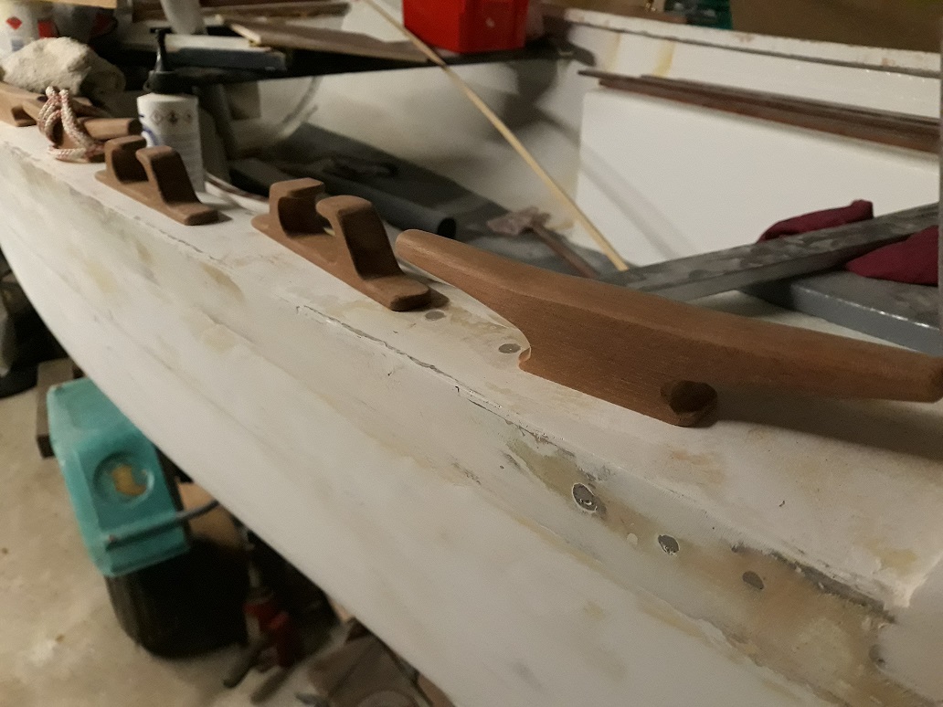

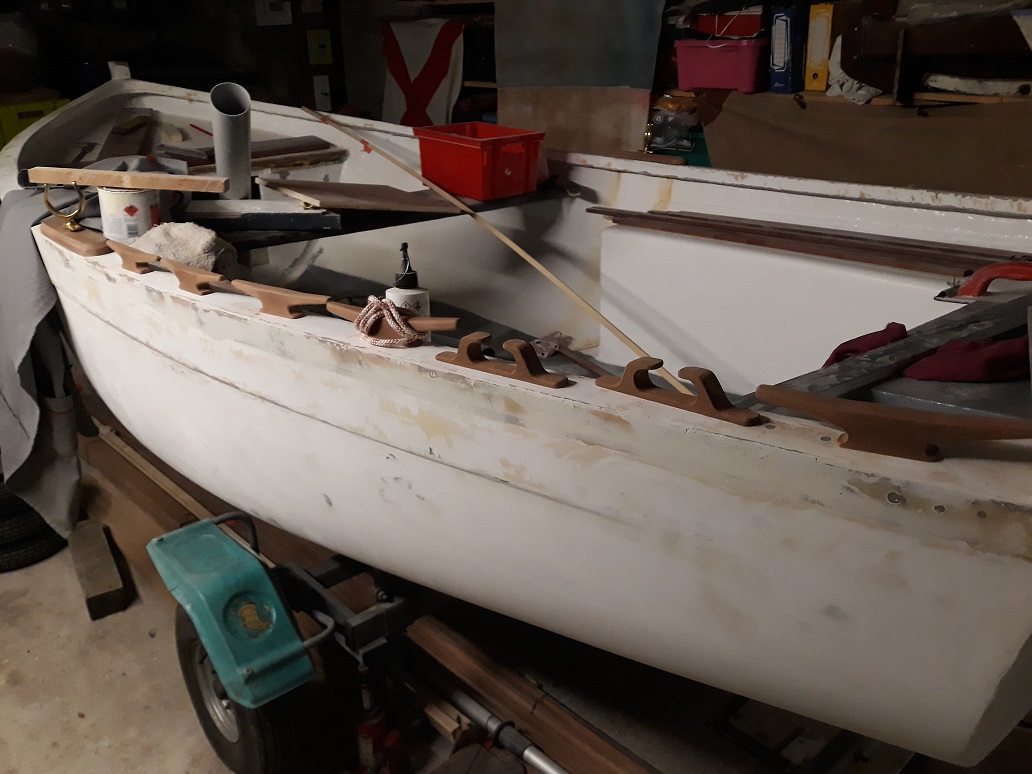

Finitions et arrondis des taquets et chaumards réalisés !

Oui, autant les taquets inspirent confiance, voir trop ils auraient plus être affinés par un vide central, autant les oreilles des chaumards semblent justes.
Dans l'idéal il faudrait qu'une vis puisse traverser le haut des oreilles et solidariser le tout avec le pont.
Mais vu la forme, je crois que c'est trop tard :cry:
Zouli boulot quand même :D

Joli travail !
L'important, c'est que les taquets soient solides. Si le chaumard casse c'est embêtant, mais moins grave...

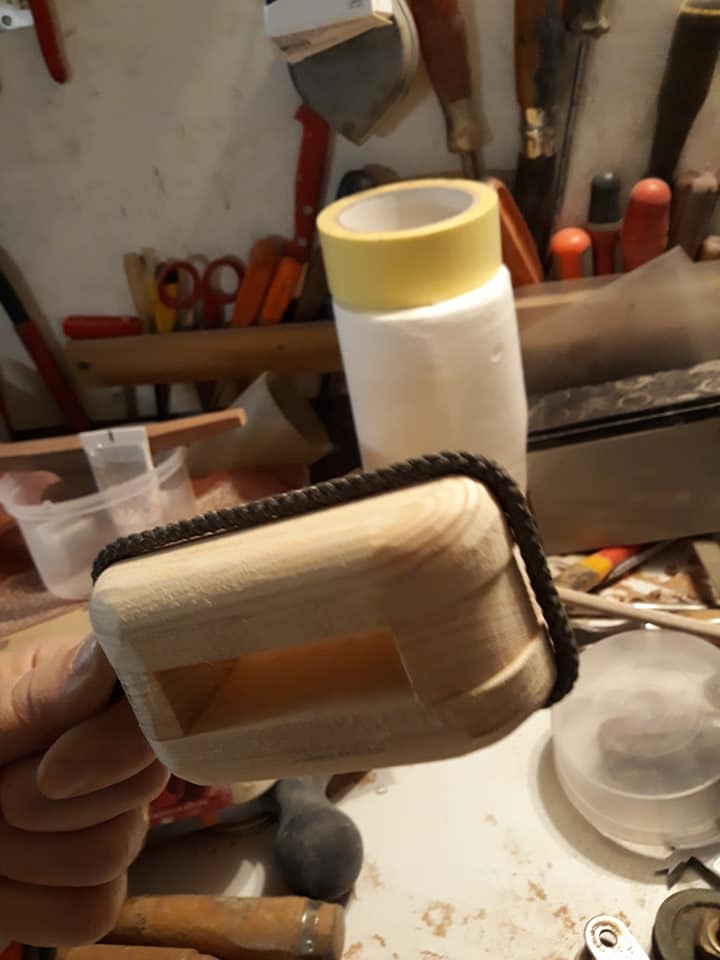

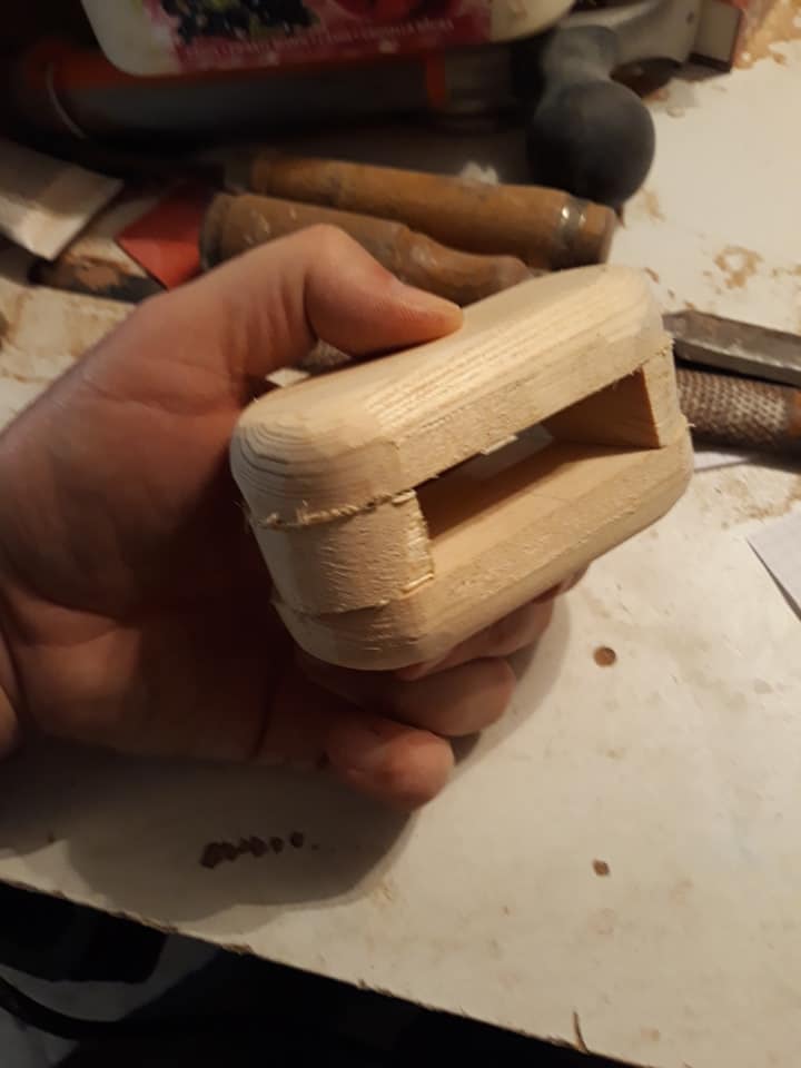

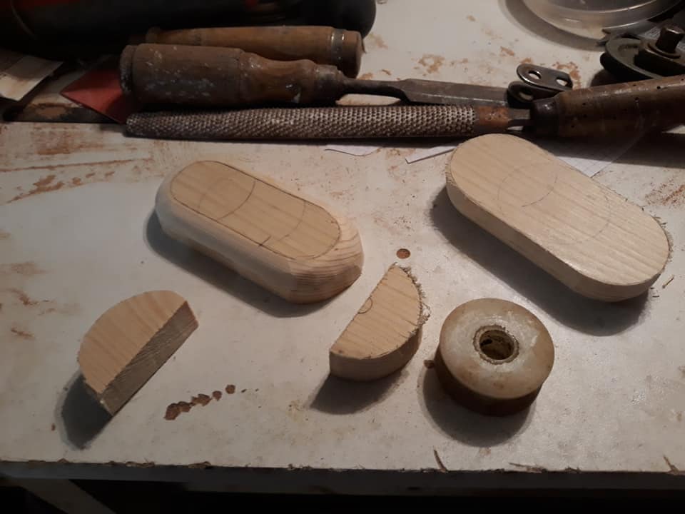

Elucubrations du soir : Tentative de fabrication d'une poulie... Mouais. Pas convaincu. Elle servira pour décoration ! :lol:
Le pouliage sera donc en poulies céloron. A ce sujet, je cherche une poulie céloron à ringot...

Moi, je ne la trouve pas si mal cette poulie !
Mais c'est vrai que les poulies du commerce sont plus ovales que rectangles (plus de "corps" sur la longueur).
Si tu en avais une sous la main, tu pourrais copier la forme.
Autre chose, le bois doit être entaillé (une sorte de gorge) pour que le bout ne bouge pas.

Messagede Rase Cailloux » Jeu Jan 20, 2022 12:24 pm
L'ébauche est bonne, mais demande à être retravaillée.
Sur une poulie bois, l'axe n'est pas au centre mais légèrement en dessous.
Il y a plus de bois en haut qu'en bas.
Tu pourrais bien dégraisser les deux joues qui sont bien grosses et surtout affiner beaucoup le bas.
Comme dit Gwengolo, il faut faire une gorge pour bien coincer le bout de fixation.
