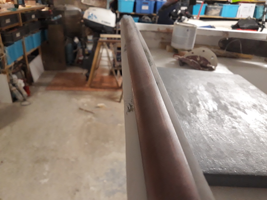

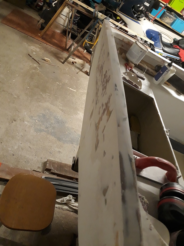

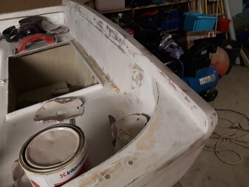

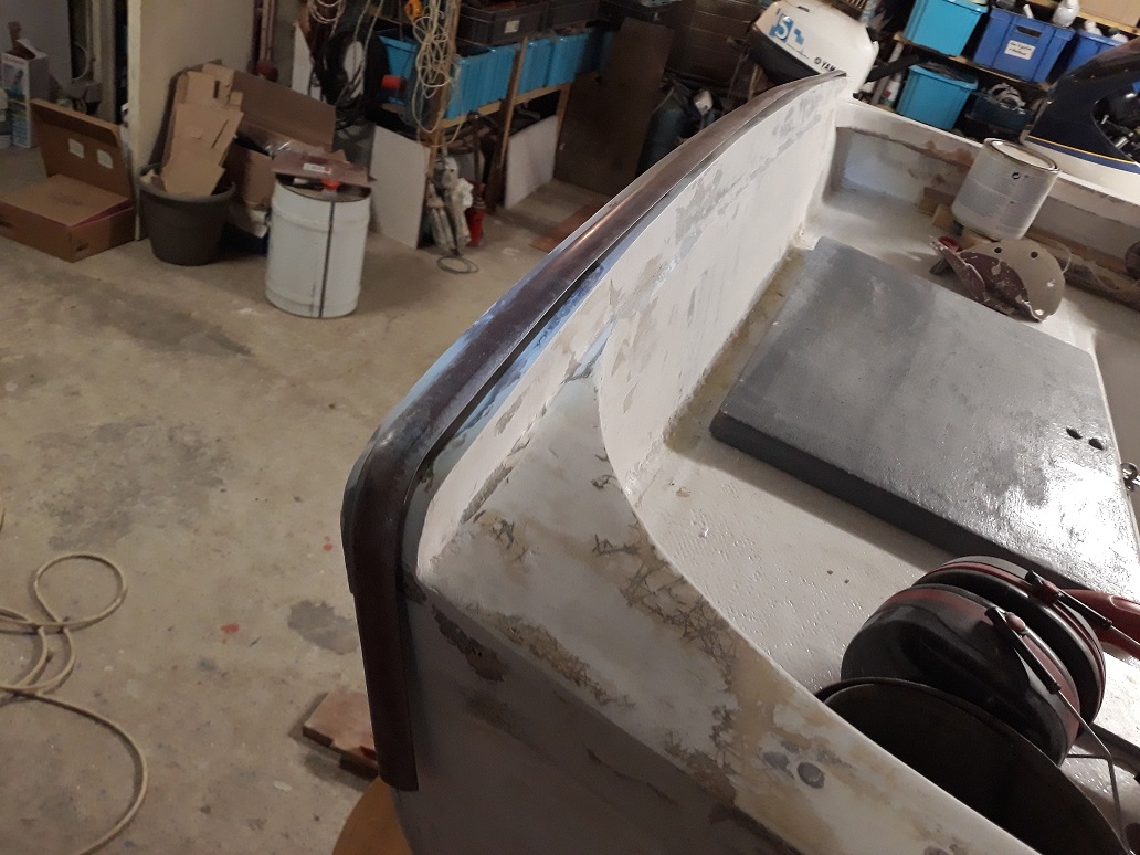

Messagede vincent » Mer Jan 12, 2022 10:15 am
Allez, pour moi, le tableau arrière est fini ! :D Restera la mise en peinture et la pose de l'accastillage, c'est à dire, les femelots, le support de dame de nage et la "ceinture" de protection sur le dessus.

Messagede Rase Cailloux » Mer Jan 12, 2022 11:34 am
Le martyr en bronze à déborder sur les bordés je ne suis pas fan :(
Perso je l'aurai interrompu à 2-3 cms du bout du tableau ;)

Messagede vincent » Mer Jan 12, 2022 11:46 am
Concernant le martyr, je ne l'ai pas encore coupé aux bonnes dimensions, il épousera le rond et s'arrêtera juste au dessus du -futur- liston. ;)
Toi, tu ne l'aurais pas courbé au bout ? Que sur le plat du tableau ?

Messagede papou » Mer Jan 12, 2022 12:20 pm
vincent a écrit:Concernant le martyr, je ne l'ai pas encore coupé aux bonnes dimensions, il épousera le rond et s'arrêtera juste au dessus du -futur- liston. ;)Toi, tu ne l'aurais pas courbé au bout ? Que sur le plat du tableau ?
pour éviter de se couper avec un bord tranchant, et que ça se décolle et que les bouts se coincent dedans, ne vaut il pas mieux profiter du liston pour bloquer/protéger le bout de la lame? on martèle le bout à plat que l'on glisse sous le liston?

Messagede Rase Cailloux » Mer Jan 12, 2022 12:57 pm
Non, je crois que je l'aurai arrêté sur le tableau.
Bien poli en arrondi avec la vis KIVABIEN au bon endroit, pas de risques ;)
En le faisant déborder, je trouve que ça fait "renfort posé à la va-vite pour blinder un tableau fragile"
Ce qui n'est plus le cas !

Messagede Rase Cailloux » Mer Jan 12, 2022 3:15 pm
Et avec le bout en rab, je me serait entrainé à faire le fond d'un rond de godille.
A mon avis, en chauffant un poil ou doit pouvoir le cintrer.
Quitte à faire des traits de scie pour aider au pliage.
De toute façon ce serait un bout en rab' :D
