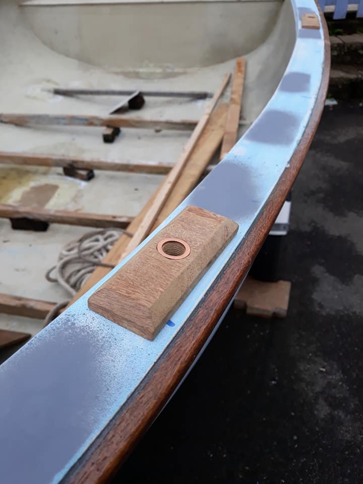

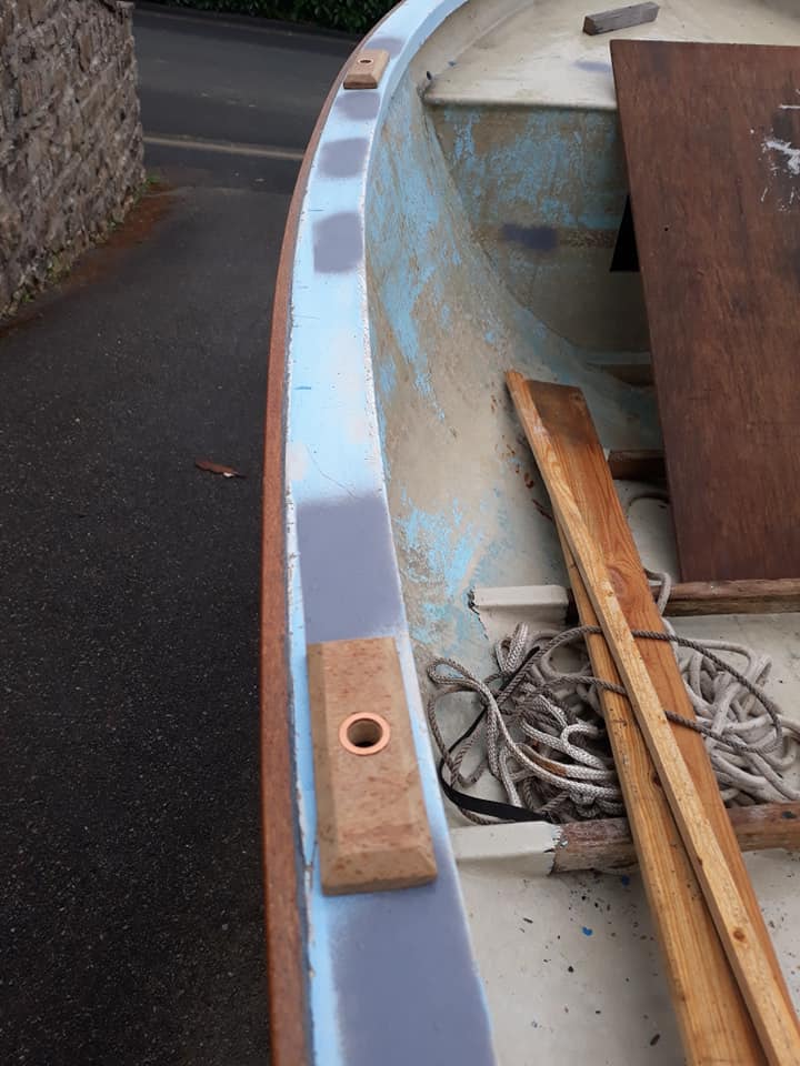

Ha oui, mais en mettant des photos à 17 h 11, moi, je suis déjà en bas à bricoler ! :lol:
Bref, c'est un mix des deux, un support en bois avec un trou de 14 au milieu pour la dame de nage. La rondelle cuivre pour éviter l'usure... :mrgreen:
Un petit lit de Sikka et 2 vis dans les bouts. Là, c'est parti au vernis !

Messagede gwengolo » Mar Juin 30, 2020 10:08 pm
Joli travail.
Mais là, il faut quand même des dames de nage métal, non ?

Une suggestion (si c'est encore possible) : j'ai déjà fait ce montage, mais j'avais inséré un tube cuivre dans le trou pour que la dame de nage force sur le métal et pas sur le bois.

Messagede vincent » Mar Juin 30, 2020 11:34 pm
J'ai percé au diamètre 14, le plus gros que j'ai. J'ai pensé au tuyau de cuivre, du coup la tige de la dame passerait au diamètre 12.

Messagede old gaffeur » Mer Juil 01, 2020 4:52 am
Joli, comme d'hab'.
Du coup, je crois que je vais tenter un truc du genre sur Brizhig. ;)
Ton tube de cuivre, il est maté sur le haut du trou, ou juste inséré tel quel et arasé/coupé à dimension?
Il semble bien épais sur les tofs.
