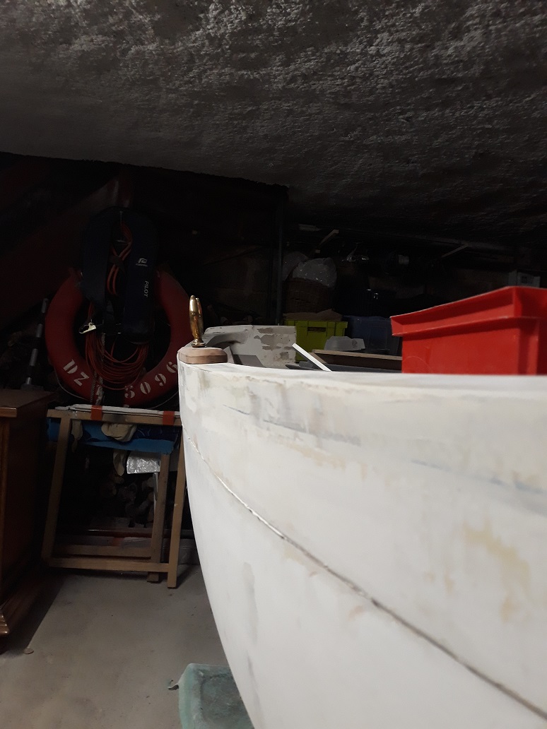

vincent a écrit:début du masticage "fin" !
Tu as un aspirateur sur ta ponceuse ? (pour gérer la poussière générée).
Messages: 4814
Re: New Guppy
Messagede vincent » Ven Déc 10, 2021 4:02 pm
Non, pas d'aspi sur la ponceuse mais un récupérateur avec filtre qu'il faut vider régulièrement, et à chaque vidage, un coup de soufflette sur la machine et son filtre (dehors). Un coup de soufflette et aspirateur régulier pour "absorber" le restant et pour que le sous sol reste propre. ;)
Le coup de soufflette, c'est sur chaque machine utilisée et en fin de journée. :D

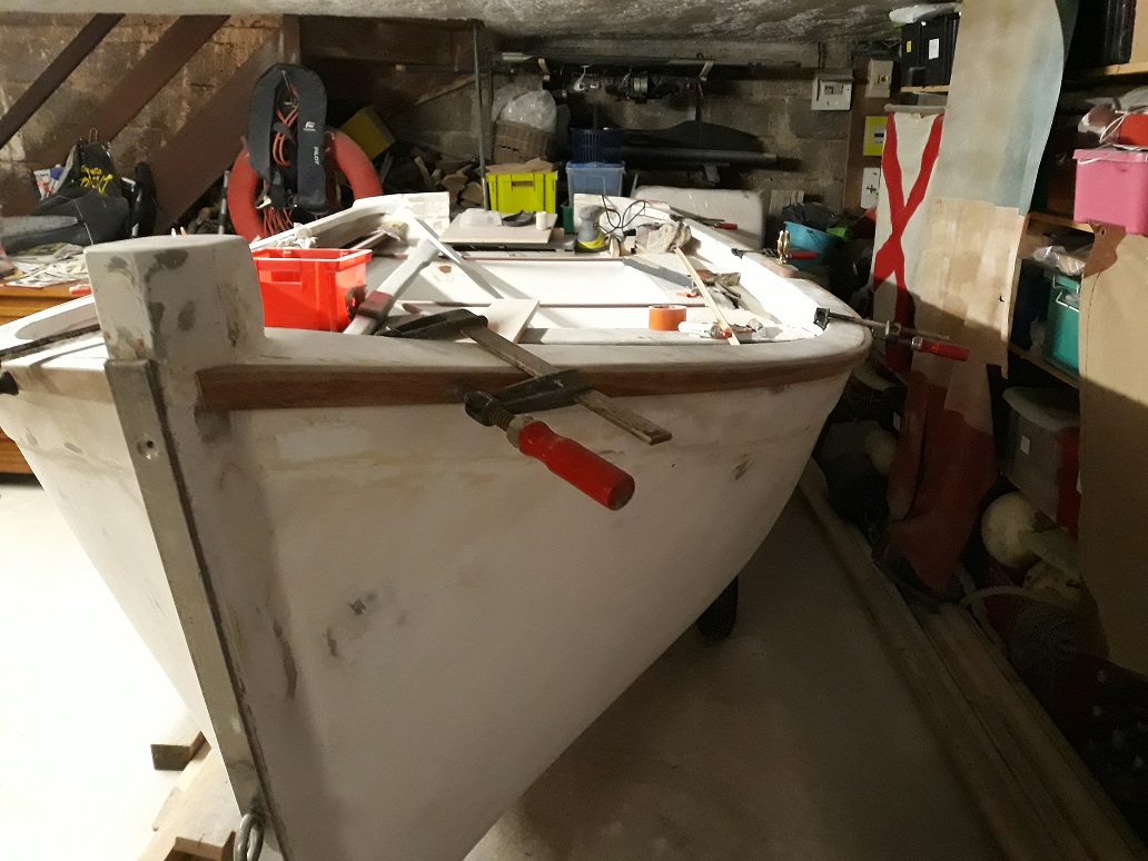

Messagede vincent » Jeu Déc 16, 2021 10:11 am

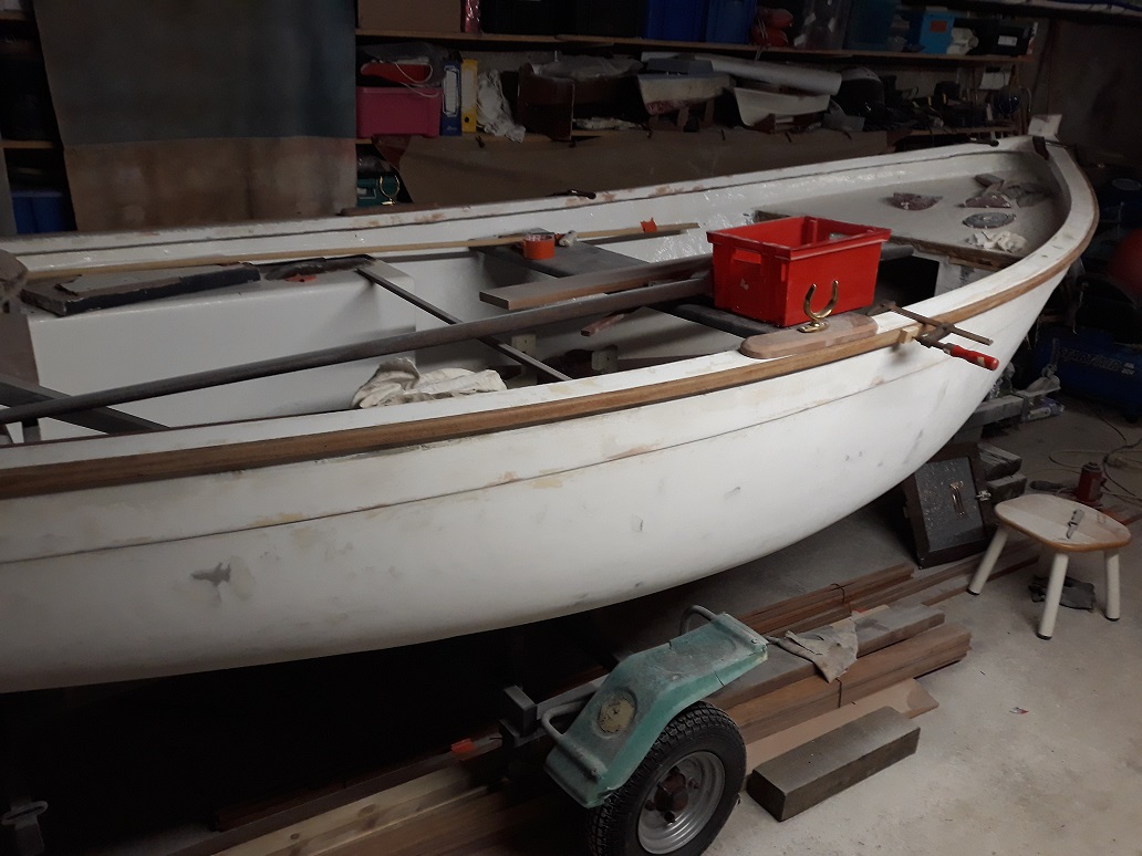

Le mastic, du moins au niveau des plat bords, pour moi le résultat me convient, donc, c'est fini. On attaque donc les listons avec la coupe en biseau de la pointe avant et présentation des baguettes de 420 cm de long sur le canot. :D
Messages: 8759
Re: New Guppy
Messagede old gaffeur » Jeu Déc 16, 2021 10:34 am
Jolis listons!
Ta bande molle est d'origine, ou tu as dû la changer?
Ça a l'air costaud question échantillonnage, en tous cas! Bien pour un voile aviron qui doit 'beacher' souvent.
Messages: 7803
Re: New Guppy
Messagede gwengolo » Jeu Déc 16, 2021 8:36 pm
Rien à dire : ce sont effectivement de jolis listons en bois exotique. Juste la bonne taille.
Messages: 4814
Re: New Guppy
Messagede Victor-theophile » Jeu Déc 16, 2021 10:26 pm
Les listons sont venus simplement courbure manuelle et serre-joints ou tu as mouillé le bois, passé à la vapeur?
Messages: 1377
Re: New Guppy
Messagede vincent » Ven Déc 17, 2021 10:27 am
Merci !
Alors, concernant la bande molle, c'est celle qui était déjà présente lors de l'achat du bateau. Et oui, l'échantillonnage est maousse. C'est pire dessous ! :o
Concernant la pose, c'est à la mano, sans autre forme de procès. Comme pour Enez Du, petit bateau, petits listons. Ce sont les bords "arrondis" d'une lame de terrasse de 4200 ou 4600 mm de long. L'épaisseur de la lame est de 21 mm, ce qui correspond pour moi à la "hauteur" du liston et la coupe de délignage est faite à 12 mm du bord de la lame, et ça, ça correspond à l'épaisseur du liston une fois en place. la baguette que je récupère mesure dons 4200 ou 4600 x 21 x 12 (en mm). Vu les dimensions, c'est quand même super flexible, même en torsion. ;)

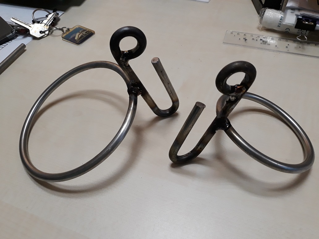

Messagede vincent » Jeu Déc 23, 2021 6:07 pm
Réception de 2 rocambeaux inosque home made ! :D Plus qu'a peaufiner tout ça et voir lequel des deux ira sur le mat. Y'en a un de diamètre intérieur 90 et l'autre 125, pour un mat qui fait à la base 80.
