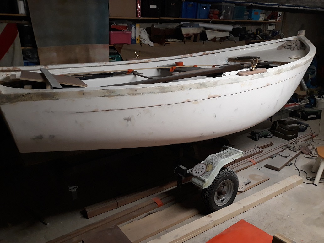

Rien d'exceptionnel ici, demi tour du bateau dans le sous sol et début de ponçage du flanc babord.
Et en rangeant mon bordel, je pousse mon petit chalumeau. Ayant vu une video il y a pas mal de temps, je me dis que je tenterais bien l'expérience. En gros, le gars récupérait des sièges en plastique devenus blancs avec le UV en passant un coup de chalumeau dessus. Vu l'état de mes garde boues, je ne risquais pas grand chose. Et bien, ça marche, de blancs farineux, ils sont redevenus bleu-ciel !
Re: New Guppy
Messagede gwengolo » Ven Déc 03, 2021 4:40 pm
Si les garde-boues ont vécus, les roues semblent neuves ?

Messagede vincent » Ven Déc 03, 2021 5:35 pm
Oui, toutes neuves, mais je me suis gouré dans la taille : ce sont des 350 x 8, là où il me faudrait des 400 - 480 x 8... J'ai changé les roulements qui sont tout neufs eux aussi, même certains goujons qui étaient HS ! :D

Messagede old gaffeur » Sam Déc 04, 2021 8:19 pm
Chapeau pour le traitement des garde boues: perso, j'aurais sans doute hésité à approcher un chalumeau d'une pièce en plastique...
Encore une jolie réno qui avance à grand train ( c'est le cas de le dire en parlant de roues!)

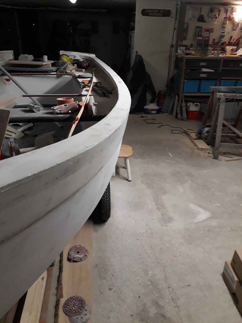

Messagede vincent » Mer Déc 08, 2021 10:15 am
Rien d'exceptionnel, du moins visuellement, par ici. Après une 1ere passe de mastic armé pour les plus gros trous, passage de 2 couches de mastic polyester fin. Avec séance de ponçage entre chaque. Le babord est en passe d'être terminé, reste un coup de ponçage, après, le bateau fait demi tour et on attaque le tribord -qui est bien moins marqué-. :D

Messagede gwengolo » Mer Déc 08, 2021 3:15 pm
Ca avance, c'est bien.
Tu es dans les travaux ingrats, qui ne se verraient que s'ils n'étaient pas faits...

Messagede vincent » Ven Déc 10, 2021 10:08 am
A titre personnel, je connaissais la méthode du pèse personne, sans toutefois ne l'avoir jamais expérimenté. Mais merci du rappel et du lien ! ;)
Sinon, demi tour du bateau, dans le sous sol rangé, siouplé, et début du masticage "fin" !

Messagede old gaffeur » Ven Déc 10, 2021 11:47 am
Ce que c'est beau, un sous-sol/atelier rangé!
Le guppy devient pas mal, lui aussi.
