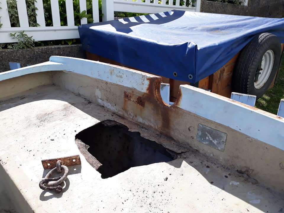

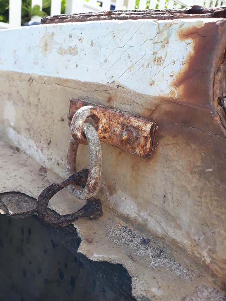

Démontage des pièces en acier qui ont faitleur temps... Et incroyable les 2 écrous de fixation de l'anneau sont venus ! :o
Et prise des côtes pour refaire les barres de l'anneau avant dans une chute d'inox. Par contre, je ne vais sortir la disqueuse un dimanche.... ;)

Quand tu disais qu'il y avait de la strat à faire, tu pensais au trohu béant du coffre AR? :o
Bon, avec la bande d'artistes de la résine qui sera sur place le 13, en deux coups les gros, il n'y paraitra plus...
