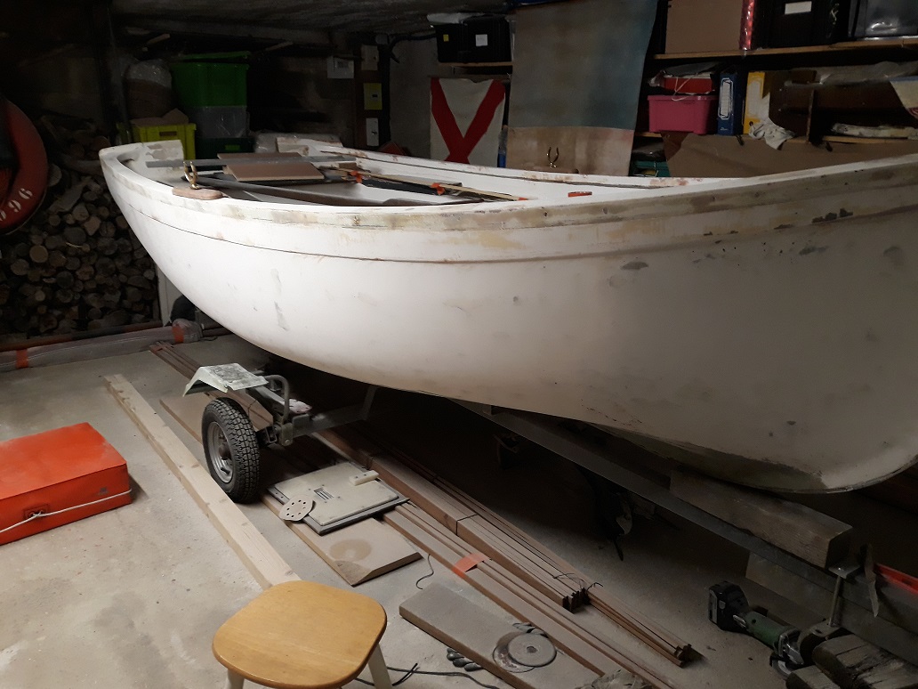

Messagede vincent » Mar Nov 30, 2021 11:21 am
Ca avance par ici, entre rebouchage, masticage et ponçage.
Là, j'ai commencé à poncer la coque pour la préparer à la peinture et effacer la peau d'orange...

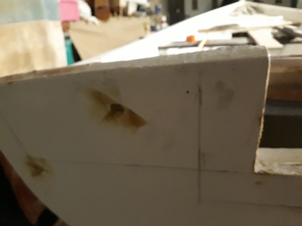

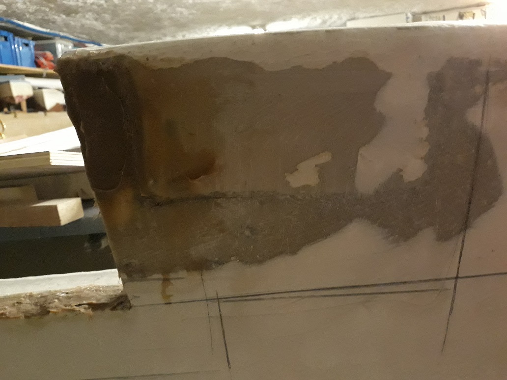

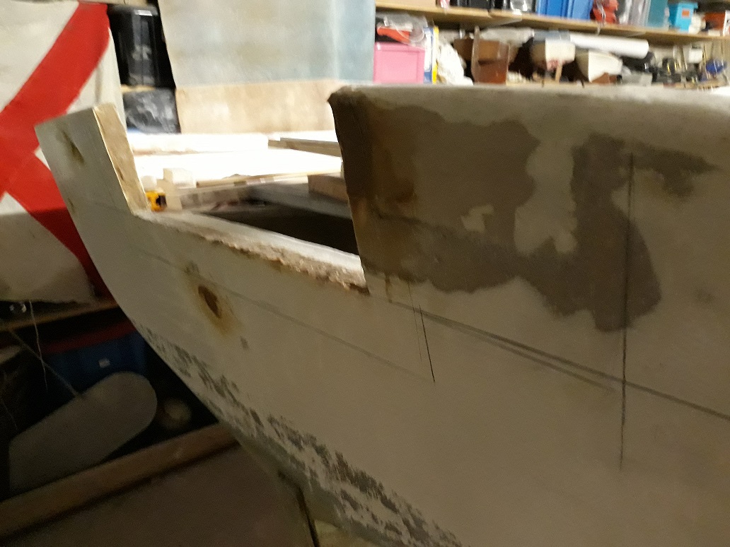

Messagede vincent » Mar Nov 30, 2021 11:30 am
Sinon pour le tableau arrière, après sondage, palabres et autres tergiversations, je préfère sauter le gros renfort en bois qui semble pourri et restrater un CTP de 130 x 25 tout propre. L'idée, c'est de découper la peau du tableau à l'extérieur du bateau et garder celle, plus propre, à l'intérieur du bateau et sur laquelle je viendrais coller mon CTP. Et ensuite strate.
La peau que je garde et sur laquelle viendra se coller le CTP
Messages: 8763

Messagede vincent » Mer Déc 01, 2021 10:07 am
Le côté tribord n'a plus sa peau d'orange ! :D Tout lisse ! :lol:
